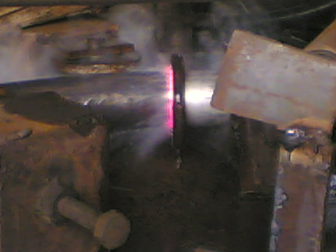

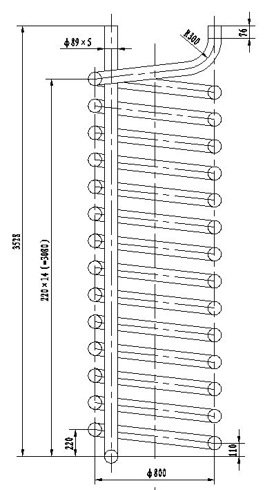

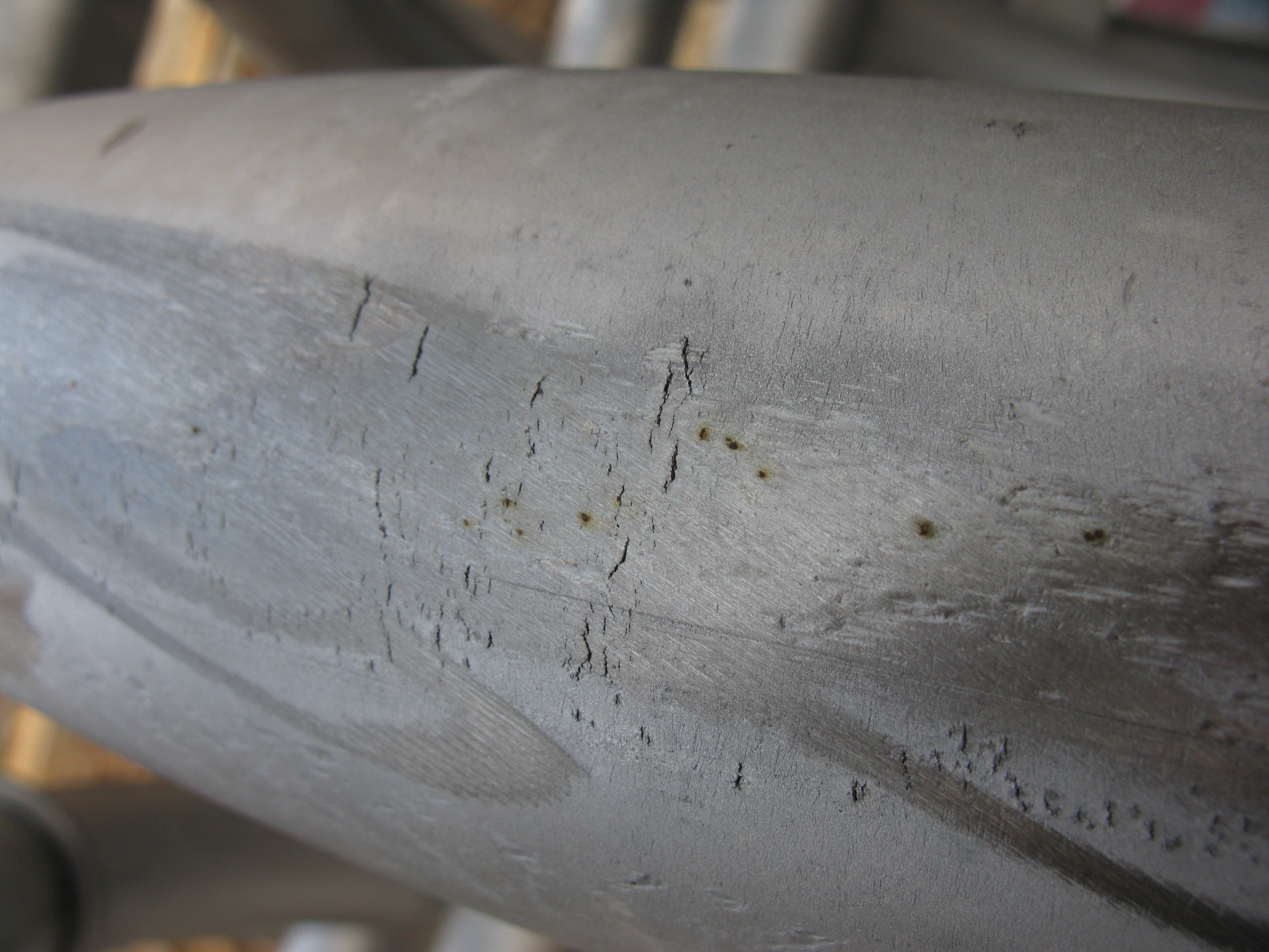

有一台盘管,结构简图如下,材料为ASME SB-407  UNS N08800(镍合金)

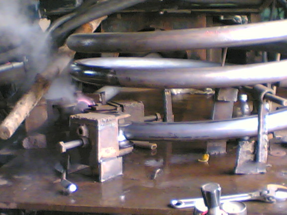

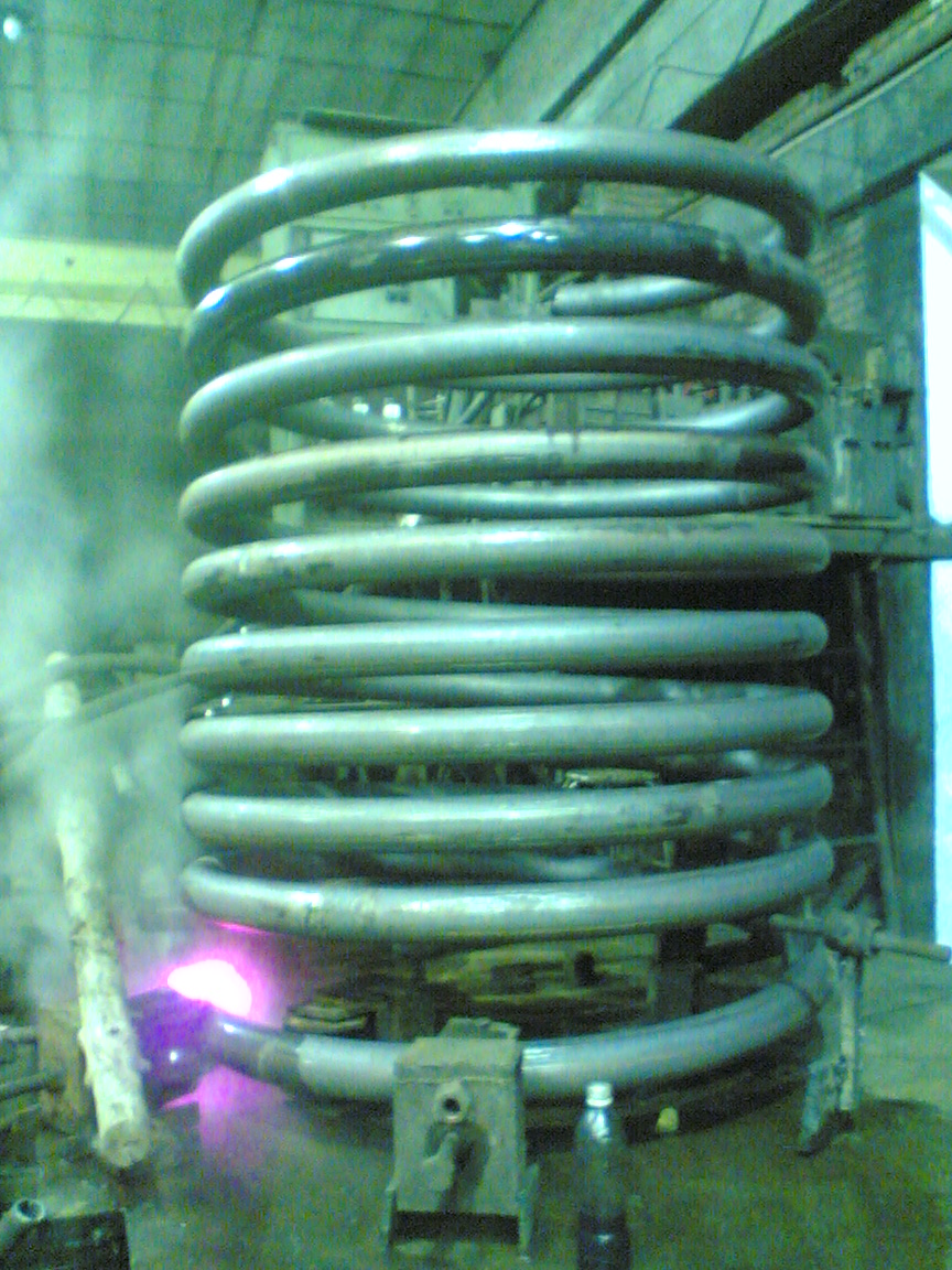

7 S0 d3 e! c( J6 v; J其成型为热煨成型,温度(高频加热)850℃-900℃,其成型图片如下: 图片(014).jpg 5 v+ v- r: o4 s$ w6 j
0 o  y& Z) J; h/ O$ A& n" }' _
( Q& R% \5 x3 f- H* y) O- w
/ ]' p/ }) x9 W7 B* j! O( e
" e1 Q% j. x, [0 A. V9 y: J 图片(011).jpg 3 i& ]" ^8 G5 T* W6 b
1 G5 a5 w$ x' y( z0 p: C7 g

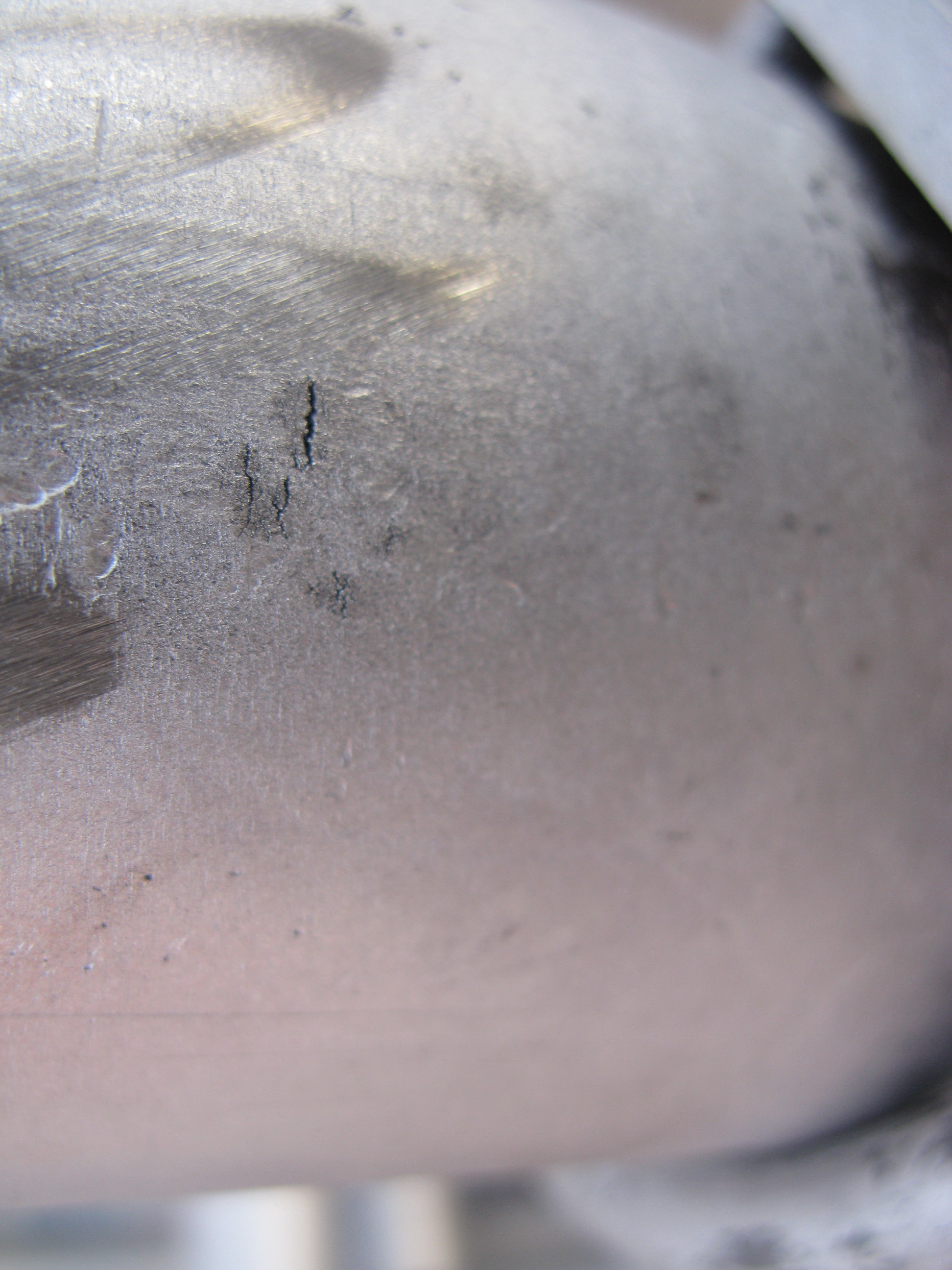

成型后,盘管表面出现裂纹,图片如下,请大家帮忙分析一下裂纹产生的原因
0 l3 `; ~+ a4 S: a6 M8 V6 i
$ e2 V% S! i$ u& F' a* t IMG_0012.jpg , S6 l; ^1 t$ Y; t
; V' o9 `! E7 r# h' k/ I  C2 a
[ 本帖最后由 zzpxp 于 2009-9-22 08:02 编辑 ]

你的管子是什么状态供货的呢?冷加工退火还是热轧退火?

) m- P9 v* W' C1 ^冷加工退火
发表于 2008-12-30 16:53:46 | 显示全部楼层 来自: 中国浙江宁波
全部都是纵向的裂纹,应该是煨弯时出现较大的拉应力。会不会是弯管曲率过大导致壁厚减薄太多?详细原因不知道。如果冷弯会出现这个情况吗?关注中,希望楼主急需反馈信息,偶们也学习学习

谢谢您!我个人认为产生裂纹有3方面原因
' Y7 O* N8 T; [) @第一:材料本身的特性(当然材料力学性能、化学成分是合格的)% m( Z$ Z7 _# Q1 z0 v
第二:成型工艺
. I+ V, E* \: j- _! |第三:这种材料能不能热成型?是否热成型容易产生裂纹哪?
9 `/ R  D, Q* W3 E0 F6 r我大概了解一下,镍合金材料成型是很讲究的,由于材料特殊,成型时必须保证表面的清洁,表面不得有油污等污染物,否则表面容易发脆,容易出现裂纹。
# `0 J+ T$ S' q- D' Z# _9 b% E成型过程中可能弯曲半径小,拉应力较大,裂纹是由于拉应力产生的。
# L5 d# c2 _2 k3 Q0 ?+ ?现在关键是裂纹打磨清除并消除应力热处理后能不能再出现新的裂纹?因为盘管里介质为氢气--易燃易爆的。
, @, }7 d- v; n$ U这种材料为ASME SB-407  UNS N08800相当于国内的NS111,谁有这种材料的热成型工艺或应该注意的事项,希望大家不吝指出。

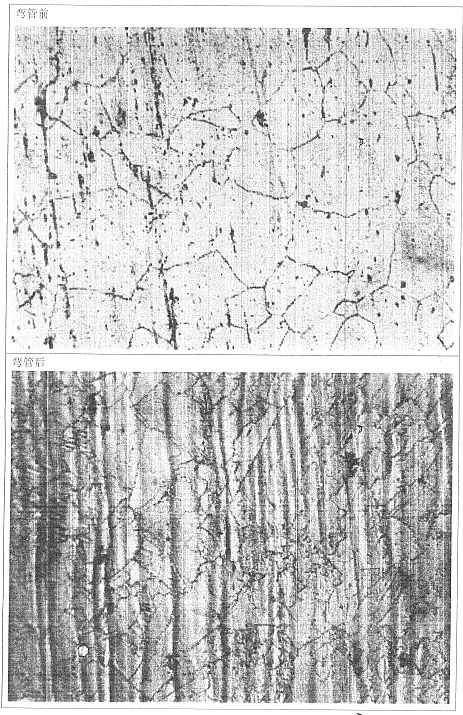

7 P9 K9 E& e: Z6 {% k! T4 t+ ?/ d/ R
上面有这种材料成型前后的金相组织图
( a6 c. u. l7 N成型前组织呈等轴晶均布
) }8 R4 b1 b$ a3 P* z+ }成型后组织呈等轴晶均+均布应力线
( A$ z9 ?) J/ v  p: F  X4 y4 O! s从金相组织看,成型后并没有破坏盘管的金相组织。9 Q/ Q! U: u: [4 b" P+ k1 A7 S
# h& Y9 w" n7 ?1 t+ x
[ 本帖最后由 ljf507 于 2008-12-30 19:31 编辑 ]

发表于 2008-12-30 21:26:23 | 显示全部楼层 来自: 中国山东青岛
从楼主提供的金相组织图和裂纹形貌来看,裂纹是由于成型过程中弯曲半径太小、造成的拉应力过大造成,这是靠成型工艺、热处理所无法解决的,最好还是从结构方面改善,如:是否需要这么粗的管子成型,是否可以将曲率半径变大等,管子的壁厚可不可以小一些等。
发表于 2008-12-30 22:49:41 | 显示全部楼层 来自: 中国浙江嘉兴
按一般经验肯定是加工工艺的事,如果变大管子成型半径好像也是不可能的,因为你应该是放入特定容积的加热舱室(如炉膛),还是用煨前预热和煨后缓冷的办法来解决这个问题。$ _' g. l1 V& G$ X  X
  你可以考虑先煨一小段管子看一下情况,从图片看好像你煨制时中间没检查、没停顿一气呵成,这样不好啊!

是不是热成形的加热温度过低造成的裂纹啊?# `. Z; U/ g. y# f
INCO公司推荐的热加工温度是870~1200℃。
' N3 O4 T& y* h深加工的加热温度为1010~1200℃
