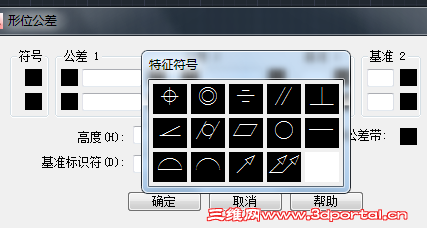

AutoCAD2008中标注形位公差时,特征符号全都变成了j、k、i之类的字母,咋办?什么原因造成的?

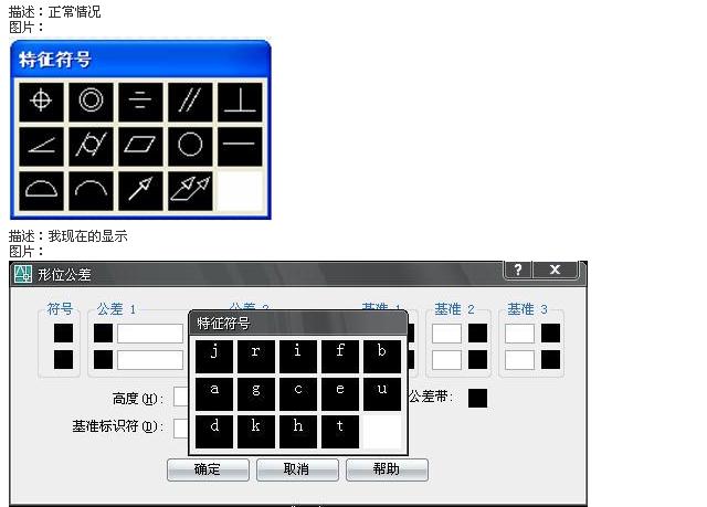

楼主至少要发个文件或抓个图片什么的,别人也好了解你是什么问题啊?就这样恐怕要请神仙来了。
发表于 2009-3-31 20:16:09 | 显示全部楼层 来自: 中国山东烟台
图片在 附件里,请看看

图片在附件里,不知道怎么来粘贴,哈,请打开看看吧
