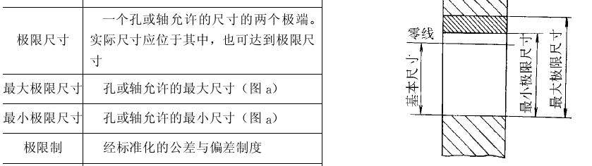

发表于 2008-12-29 16:04:24 | 显示全部楼层 来自: 中国山西太原
极限与配合术语定义(GB/T1800.1-1997)已明确指出,基本尺寸加上偏差等于最大极限尺寸,基本尺寸加下偏差等于最小极限尺寸(如下图)。公差的标注就解决了这一问题,在基本尺寸后标注上偏差和下偏差即公差,就可算出最大极限尺寸和最小极限尺寸。因此机械制图只需标注公差就达到这一目的。

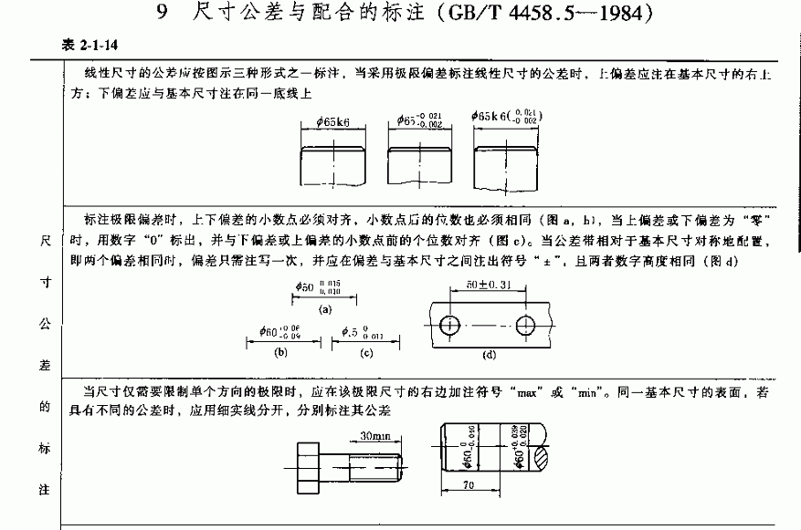

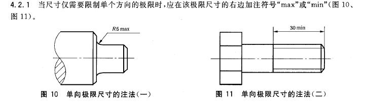

发表于 2008-12-31 20:12:34 | 显示全部楼层 来自: 中国黑龙江哈尔滨
原帖由 nbjwbzj 于 2008-12-29 15:32 发表 http://www.3dportal.cn/discuz/images/common/back.gif" Z2 p! @5 @! Q3 b7 \
请问在机械制图中有无极限尺寸(最大尺寸和最小尺寸)的标注规定?具体在什么标准中?
5 h1 f# T: W# t. p6 u: ?4 A. P- n
" S& c! y! U. l. P6 |, w- P你说的是否是单个方向的极限尺寸的注法?+ X9 e& c& t6 r' G* f) x2 x1 c
GB/T 4458.5-2003 机械制图 尺寸公差与配合注法 中有如下规定:
7 n! g, E5 a: c3 r6 f5 M2 q* `& ?9 S6 S7 D4 a) s( M
[ 本帖最后由 pangpang 于 2008-12-31 20:14 编辑 ]
