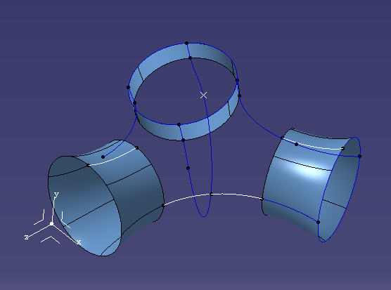

1。做出图示位置的两条iso线(FS模块可以直接做),和中间曲线的Y方向的极值点。1 m: E1 y/ e( c1 T& L
/ s, a, G2 P, D7 b# n) _
( P3 A; _) d* X' Z/ p* g, d+ B1 f, m

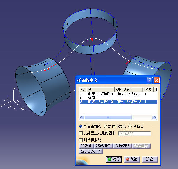

2.作样条线,注意相切。2 i/ S/ {) v0 Q6 m0 `
3.jpg , l% s( Q4 B+ Q9 Q6 W  P
3 c; I6 [' w' T# x% o$ K, P' o
3。建立支撑面,教程中使用的是多截面命令

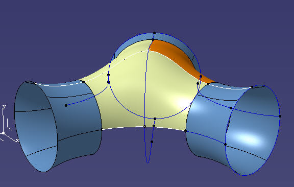

做好的如下:
) ?9 H' F$ u. ^& H8 ~' [2 T; w4 r
" ]4 u- j' J- X" ]+ Y- w# n: q 5.jpg " f, A  H; g% h2 `
; M( j9 s1 K( }) U$ Y& B# Z8 Y4。分两次fill面; G8 X6 g1 D) f) K- h
0 M# Z+ N5 y1 n6 g+ `$ E1 ~" D
' b9 u) V/ p# v) K+ P$ B5 I0 n% C- `
7.jpg " h' ?" Z+ h7 g( [' K5 E
( g1 W7 i' Q4 \" ^9 b4 d
5。把fill好的面join,然后两次对称。完成。# g4 F* J2 F, \
. H) V! n# M4 X' L6 O7 m3 z
1.jpg 8 i. T7 D3 {+ U
& o( g6 Q4 B' d+ Z& h/ d 2.jpg , ]" d3 X; _* R. j9 R
. U7 p- [: s" G5 H; o: l* H! h( A- `7 w$ K0 |9 o1 z
分析一下曲面效果如何?   i  M: T  X$ G9 k0 U
