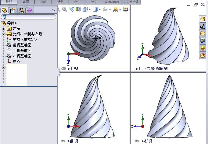

发表于 2009-1-8 08:37:48 | 显示全部楼层 来自: 中国辽宁抚顺

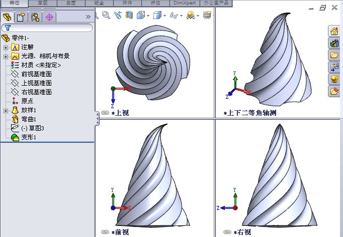

[ 本帖最后由 li5jun1 于 2009-1-21 11:26 编辑 ]

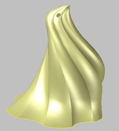

发表于 2009-1-8 09:40:48 | 显示全部楼层 来自: 中国江苏南京

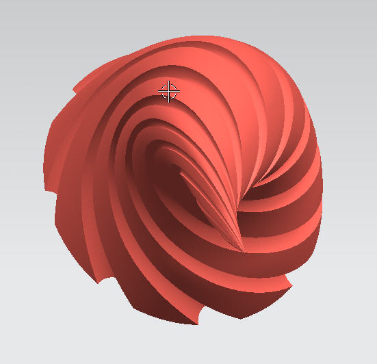

SW2007——1219练习
[ 本帖最后由 li5jun1 于 2009-1-21 11:27 编辑 ]

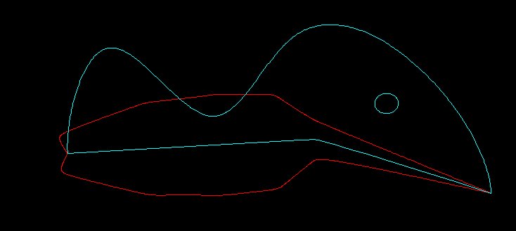

制作软件:autocad
一次扫描成型。
命令:1.轨迹线------奶油蛋糕2条,鸽子蛋糕4条,大嘴鸟蛋糕2条。    2.扫掠。
用时:20分钟。

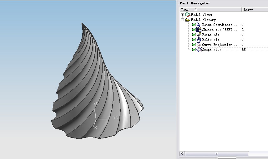

QQ截图未命名.jpg ug建模

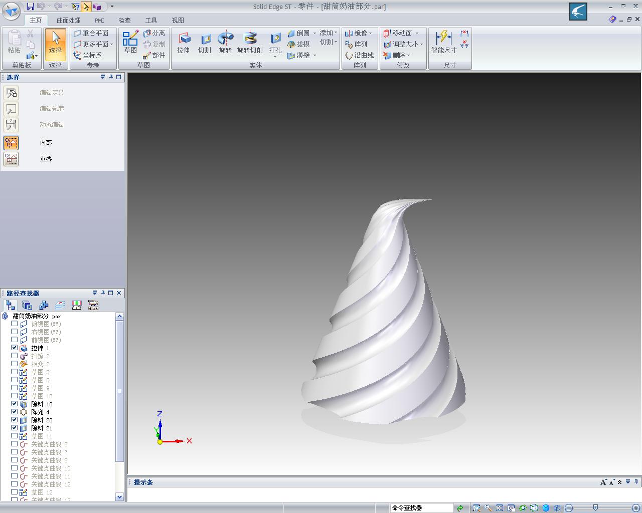

solidedge ST 建模

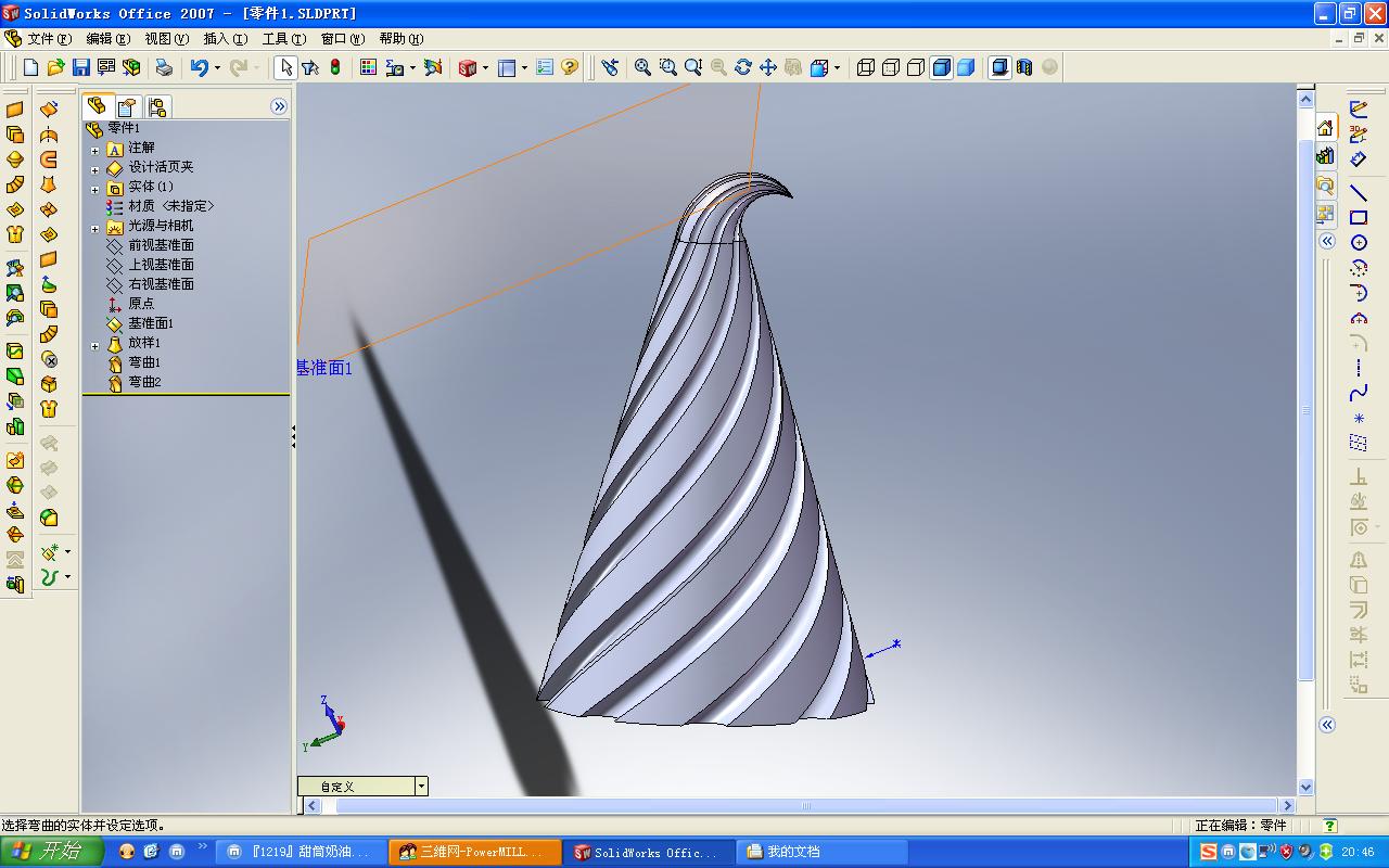

发表于 2009-1-10 14:40:23 | 显示全部楼层 来自: 中国上海
SW05

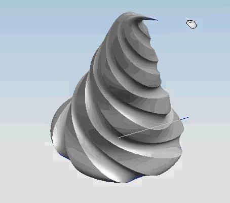

这个用UG4.0做的有点勉强,重在参与,只能这样安慰自己了

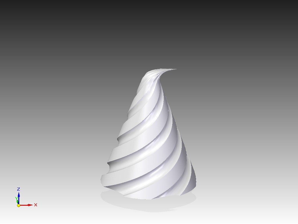

发表于 2009-1-11 21:45:45 | 显示全部楼层 来自: 中国江苏南京
俺画一个
用SW2007两步完成
[ 本帖最后由 li5jun1 于 2009-1-21 11:30 编辑 ]

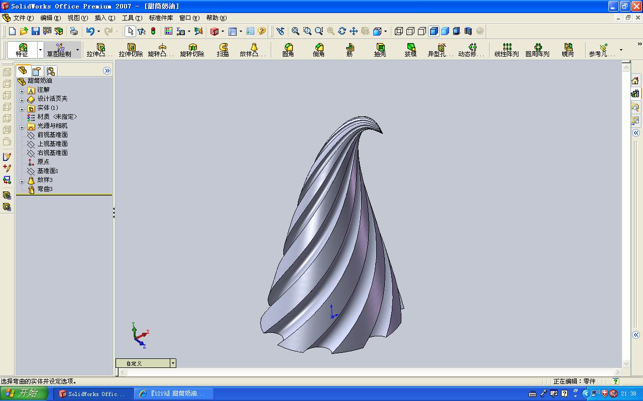

发表于 2009-1-13 15:18:11 | 显示全部楼层 来自: 中国台湾
練習
學習一個!SW2009
[ 本帖最后由 li5jun1 于 2009-1-21 11:31 编辑 ]

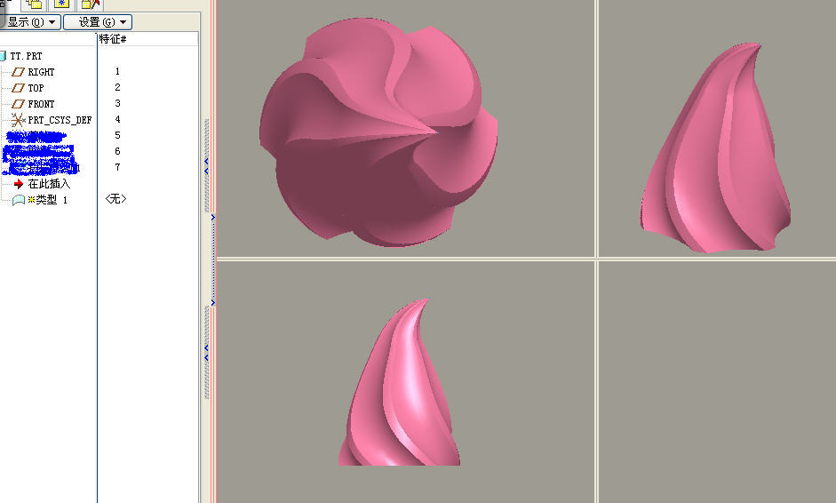

发表于 2009-1-20 10:16:26 | 显示全部楼层 来自: 中国广东广州
我也来两个
菜鸟作品,每天一练。。。。PROE3.0
