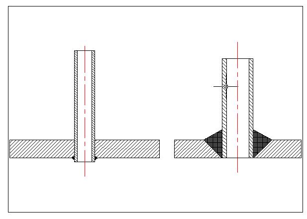

[讨论] 焊接工艺评定中,下列两种管、板接头形式能否相互覆盖?

另:这两种接头的名称是什么?
发表于 2008-12-29 14:21:54 | 显示全部楼层 来自: 中国山东青岛
如第一个也打一破口则可相互覆盖,无坡口不能覆盖,前为角焊缝,后为角焊缝+对接焊缝
 楼主| 发表于 2008-12-29 14:52:37 | 显示全部楼层 来自: 中国山东青岛
是不是也该考虑焊缝厚度等?
发表于 2008-12-30 10:59:06 | 显示全部楼层 来自: 中国江苏南京
看具体的要求进行选择了
