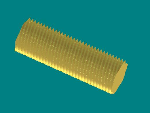

用实体设计怎样画多头螺纹及内孔螺纹?请大家指教!

按需求(头数)计算螺距,先做出一条来,再按头数复制,最后布尔运算。
& F) z- R. O& P/ W4 M4 h内外螺纹都一样。

我要求制作的是6头。螺距为12,外径22,长为65。内螺纹与外螺纹配套,请pjtl指教,用实体设计作图传到我的邮箱ligang6388@163.com。并把作法细讲一下,谢了!!!!

  我要求制作的是多头螺杆,6个头,导程为12,外径22,长为65,三角螺纹。内螺纹与外螺纹配套,请pjtl指教,用实体设计作图传到我的邮箱ligang6388@163.com。并把作法细讲一下,谢了!!!!

不必客气,看看对不?, ^+ J; F4 z5 v# I/ E. `

用CAXA实体制作多头螺纹:
8 `  i9 M& F+ p- O* U1、从图素脱出一个圆柱体并按要求编辑尺寸;
& A& r) o" t( `" R* k1 `$ u$ A0 G4 j" \2、在圆柱体的端面按要求做出一条螺旋线;! e5 U# h/ r, _6 j% p' d4 C' w8 [
3、扫描螺旋线并按要求绘制螺纹截面,成形一条螺旋状的三角体;1 E0 x0 o0 y9 _. @9 e" c+ v3 r
4、拖动圆柱体至螺旋状的三角体内;
) [9 F# c, S& C- Z5、并将螺旋状的三角体布尔设置为除料;! `7 D$ x7 e, ?0 [( ?& U. F7 l
6、选中圆柱体后,按住Shift键再选螺旋状的三角体,进行布尔减运算,即可在圆柱体上做出一条螺纹槽;
" K; x. k0 x3 N+ b& H7、选中螺纹槽(黄线)后,调出三维球并设置与圆柱体同心,按要求进行圆形阵列即可完成。
3 x1 U2 a8 x  m多头螺母:5 {; o( v2 Y; _/ W0 `6 @5 \( m7 \
1、先做好螺母的外形,复制一个已经做好了的多头螺纹到螺母的中心点;! u( {7 K$ a: s  ~4 W* n/ K, \
2、调整多头螺纹与螺母的位置;
- e- V4 V1 u- w- p2 F3、将多头螺纹布尔设置为除料,再进行布尔减运算即可。
1 t1 z! ^3 c8 y0 H+ u" ^祝你成功!

  您画的非常好,太感谢啦!向您学习了!
