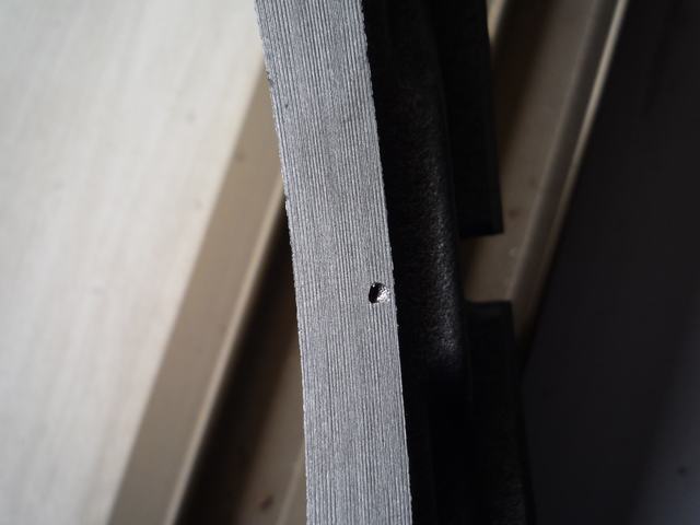

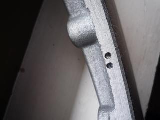

如何有效消除灰铁件的氢 氮气孔?7 u- ]) x, }; L6 X1 `

发表于 2008-12-28 19:52:30 | 显示全部楼层 来自: 中国上海
足够的出气冒口,通气孔。提高沙型和沙芯的透气性。干型充分烘干,湿型控制好水分。粘接剂等选择合理。控制铁水中的含氮量,含铝量。炉料不能有锈蚀,熔炼注意防氧化。浇铸温度提高。
 楼主| 发表于 2008-12-28 20:01:39 | 显示全部楼层 来自: 中国浙江宁波
小件2公斤,出炉1530
发表于 2008-12-29 10:56:17 | 显示全部楼层 来自: 美国
出炉温度高 将导致吸氢吸氮   件这么小 如果壁厚允许的话你降低出炉温度试下 应该比较明显   另外什么工艺造型?  树脂沙的话 要控制树脂的游离氮含量
 楼主| 发表于 2008-12-29 18:16:01 | 显示全部楼层 来自: 中国浙江宁波
回复 4# zilong1127 的帖子
潮模砂造型
发表于 2008-12-30 10:40:09 | 显示全部楼层 来自: 中国湖南衡阳
1、采用低发气量粘结剂对防止气孔缺陷是必要的。选有含氮量低或无氮树脂。
% m5 U8 k" p, e1 P9 G7 X! m. \
, P" m- y6 T0 }: O2、炉料和孕育剂有可能将铝、钛带入铁液中。因为铝、钛与水反应放出极易溶入铁液层中的原子态[H]。该层凝固时氢的溶解度降低而以分子态气相析出和长大成氢气泡。硅铁孕育剂含铝量达到可能是产生皮下气孔的主要原因。硅铁孕育剂的含铝量最好为1.0%左右,最多不可超过1.5%。对于随流孕育用硅铁,不但要控制较低的含铝量,而且要限制加入量一般不超过0.08~0.10%。
. z, Q( y" I  Q/ y+ c8 |
  F1 p. h% W1 |3、选用干净炉料。) n0 X6 j7 q3 A# ~& O% ]/ f$ r
- m" k/ E8 V+ J/ Y( ]& H4、型砂水份偏高;型砂内灰份含量高,型砂透气性差;  h4 E7 w& F+ D' B
# q- F( c* `/ N0 q4 L9 m* g. j5、提高浇注温度

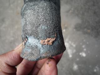

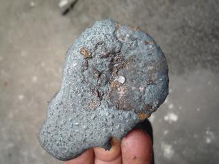

 楼主| 发表于 2008-12-31 11:39:18 | 显示全部楼层 来自: 中国浙江宁波
由AL产生的气孔主要是什么形状和颜色还有它主要是在表皮还是皮下产生9 y3 X: F# f1 y/ e; @7 w& b
我再传两张浇冒口照片,直浇道上有像耐火泥一样的物质,这是浇包在浇注过程中从铁水中浮上来的,然后浇到铸型中,不知是何物质??3 A# d" u& m" J: t; ~1 ~, [! F+ }
. ]/ q# t* j; K% r  k) c! r6 j/ S% ]7 U
[ 本帖最后由 ZHLAN 于 2008-12-31 11:54 编辑 ]
发表于 2009-1-6 14:44:59 | 显示全部楼层 来自: 中国内蒙古包头
使用过滤板有效过滤.$ q# V# {' {, u) x0 Y4 S4 L+ h* [
