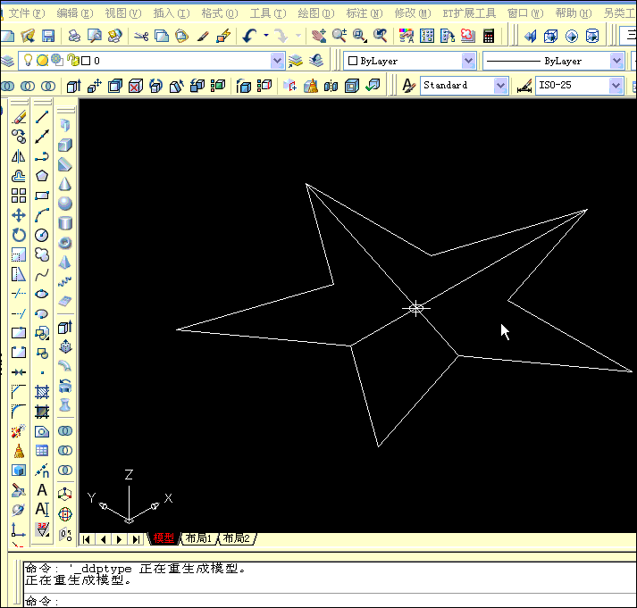

发表于 2008-12-27 23:17:38 | 显示全部楼层 |阅读模式 来自: 中国陕西西安
CAD是通过放样出来的  solidworks怎么做  放样或扫描 一个特征 谁能做出来 展示一下% q  F& `! S3 f! Q; U' G  K
1 Y5 u) h+ c$ {: e1 a 五角星.gif

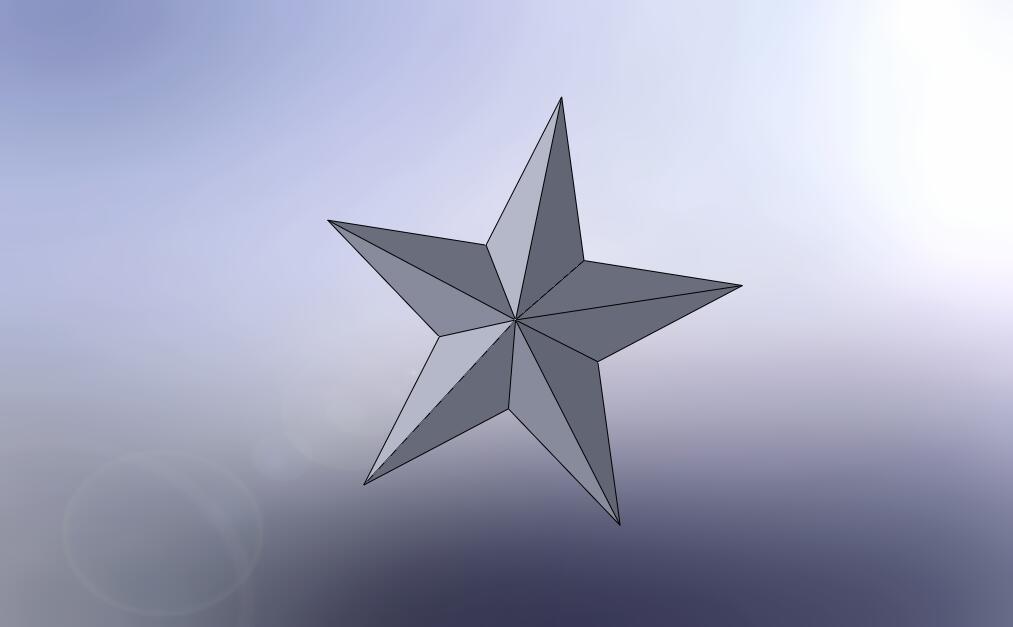

回复三楼 四楼 :& i6 M: T5 g2 h$ U
这个确实很简单,只不过以前没有想到放样是 点 也可以作为轮廓
: g# ^( p7 z: y* J( }同时对于二楼的拉升特征  自己也琢磨了一下,本来认为不可能的事,原来是通过拔模来做的; T* H7 F# U( |7 q+ Q
觉得很好,突破我原来的想法,掌握了- H- m$ H6 P2 ?7 e9 m
确实让高手见笑了,不过难者不会,会者不难。: n6 n8 f8 G) F8 U% i; Z+ v. T( |- d

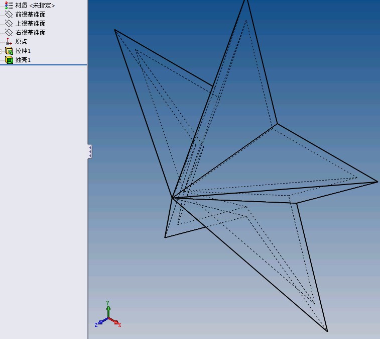

发表于 2008-12-28 00:35:45 | 显示全部楼层 来自: 中国广东深圳
可以放样抽壳  也可以拉伸抽壳
发表于 2008-12-28 04:41:11 | 显示全部楼层 来自: 中国陕西西安
论坛里有钻石的教程
( E4 \6 r  }+ @就是做这类棱形物体的方法

二楼正解
' A$ B$ X, {/ P! |: q
$ H9 T5 @' ~( I$ O2 V( t这种问题对SW来说是小儿科
