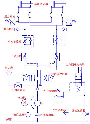

下图为一简单液压原理图,大家好,不知道大家有没有感觉,有时候看东西看久了,或者从事同一件事情时间长了,就会有种越看越不像,或越弄越搞不懂,图中的系统就给我这种感觉,希望大家帮忙彻底分析一下,不胜感激!$ O. J# v4 d) i9 v1 s! j) x. u* `
2 ~2 e: i- y0 ~; W1、溢流阀分为常开型和常闭型,按我的理解前者用来调压、限压和稳压;而后者常用在容积控制系统中作为安全阀。不知道对不对?另外图中的应该用常开吧?5 L! A: j' Z% G1 v6 t5 Q$ ]4 ~5 N
1 j; w) c" b' Y: M2 N: S% ?- g/ f2、一般我们说系统工作压力是由负载决定的,那么如果图中的两个油缸负载均为X,溢流阀设定压力为Y,如果X>Y,则结果如何?如果X<Y,则泵出口压力应该为X,那么此时溢流阀未开,即没有溢流。不知道对不对?  k1 @% y/ L7 M4 r( _1 {( F
: `# K* c' @& m5 A7 I
3、图中按有双向液压锁,如果执行器动作过程中,突然停在任意位置,此时三位四通阀停在中位,则液压锁到油港之间的压力会不会超出溢流阀设定的压力,我通过软件仿真,结果发现,假如泵出口溢流阀设定压力为5MPa,则油港停止后,锁到油港间的压力可能远大于5MPa,这是为什么?
 楼主| 发表于 2008-12-27 12:14:16 | 显示全部楼层 来自: 中国内蒙古呼和浩特
上面描述中的X应该为负载压力
发表于 2008-12-27 12:51:17 | 显示全部楼层 来自: 中国河北沧州
1.溢流阀应该是分为直动式和先导式,阀口应该都是常闭的。
1 \4 @6 E4 _2 S' p* v7 D8 [2.如果X>Y,则压力为X,这样就无法驱动负载,系统压力设定有问题,这样也起到一定的保护作用。如果X<Y,则没有溢流。& K4 s6 g* {0 f3 ?; Z( X
3.如果停在任意位置,油缸和液压锁之间的压力变大可能是由于负载引起的。相当于在压缩固定容器中的油。

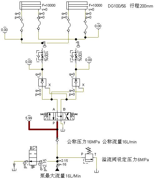

 楼主| 发表于 2008-12-27 13:29:01 | 显示全部楼层 来自: 中国内蒙古呼和浩特
仿真状态1
见图,怎么通过2位2通阀泄菏,会有P=2.15mpa的压力损失,而单向阀后压力为2.09MPa????
 楼主| 发表于 2008-12-27 13:34:21 | 显示全部楼层 来自: 中国内蒙古呼和浩特
如图1所示,其不是泵泄菏状态下,压力表单向阀后的压力表指示压力为2.05MPa?
发表于 2008-12-27 14:58:41 | 显示全部楼层 来自: 中国河北沧州
是不是你的2位2通换向阀的通径取小了?
 楼主| 发表于 2008-12-27 15:31:44 | 显示全部楼层 来自: 中国内蒙古呼和浩特
你的想法也正氏我想的,但这个仿真软件FLUIDSIM-H中换向阀通径无法修改,是默认的,具体多少,也无从知道。
