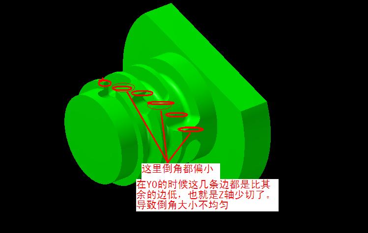

今天在工作中遇到一个工件,虽然不需要在机床上面倒角。不过我习惯性的去想如果用四轴给这条曲线倒角应该怎么做,但是后来在试的时候发现这个问题感觉很有难度哦,倒角出来总是不一致。用了展开曲线后用轴替换的方法貌似可以,实则不行。机床加工出来倒角有大小,后来用多轴里面的曲线加工也是差不多同样的问题。如果谁知道请出来发表一下意见,这个东西怎么做才合理?贴图一张

首先我认为四轴上一定可以解决你的这种倒角,如果模拟没有问题则程序没有问题,你这个工件的中心可能偏离了四轴中心,四五轴加工最大的忌讳就是工件中心和程序不一致。
