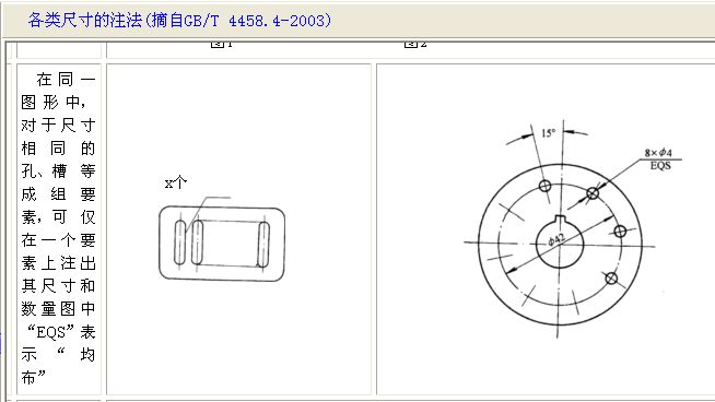

在一张图纸中,若有相同四个螺孔,假设都为M6,那么用4-M6呢,还是用4XM6.请问在哪个标准中可查到这样的标准
发表于 2008-12-26 20:28:59 | 显示全部楼层 来自: 中国河北石家庄
GB/T4458.4-2003有规定。
) x/ R3 L7 _& A/ r 截图00.jpg
唐昕晨 + 3 应助
发表于 2008-12-26 20:40:07 | 显示全部楼层 来自: 中国上海
在GB/T4485.4-1986中是标注为“4-M6”,在新版本(GB/T4458.4-2003)中参考楼上给出的图。新老标准有所不同。
发表于 2008-12-26 20:45:04 | 显示全部楼层 来自: 中国福建厦门
在机械设计手册1,  可以查到,4-M6 是老的标准,新的标准是4XM6
& f: t5 Z* }, o# k6 d7 C    在我们公司里是强烈要求要用4XM6

回复 1# donganjun 的帖子
4-M6是位置标注,4XM6容易误认为螺距
发表于 2008-12-27 08:50:16 | 显示全部楼层 来自: 中国浙江杭州
还是用4-M6吧,主要是习惯了,国标本来就乱来的,居我所知很多都是抄袭别国的标准来定的。
发表于 2008-12-27 10:08:50 | 显示全部楼层 来自: 中国山东烟台
孔的话 4X。。还到可以,螺纹的话最好还是 4-M。。。合适,也是有个人习惯在里面。我们公司都是 4-。。。
发表于 2008-12-27 10:32:47 | 显示全部楼层 来自: 中国山西运城
回复 6# 、7*、8* 的帖子
不论是孔或是螺孔,都要用“n×__”的形式标注才符合新国标。新的标准出来后,有一个宣贯过渡期,这个过渡期越短越好,至于习惯,用的多了也就习惯了,大家都贯彻新标准,就不会乱了。对于螺孔这样标法也不会乱,这个“×”在M前,而螺距在M后。
zyxwq + 3 应助

懂了,原来现在这两样都是可以用的,谢谢。

真的长见识了,我们一直用4-M的。既然有新标准,还是应该执行的,而且设备监理都要按新标准检查的。
 楼主| 发表于 2008-12-30 19:12:54 | 显示全部楼层 来自: 中国浙江台州
哈哈,我出来也没多久,想不到讨论的人还不少,看了看新国标是4X的话,那就直接用4X好啦,
