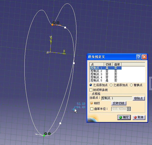

- p2 K- S; K" Z0 a2.垂直平面内再绘制草图
% _4 }" d6 n, W& b$ f. d* {
8 i3 w5 w9 o% @0 v0 Y, U  I! Q( a注意两个端点要选择“相切。并约束到与前面绘制的草图中的线条上,保证相交。
: o. T  ], I2 e' L) O2 [+ D  Z& d# i# P& Y5 |  J
3.jpg * v+ B( _  f( s/ B+ o7 q# Z
1 q" Y) v/ E. ]% k. d  q! s 4.jpg

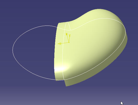

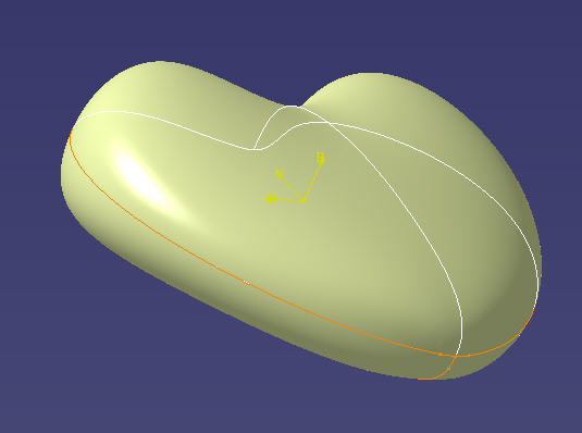

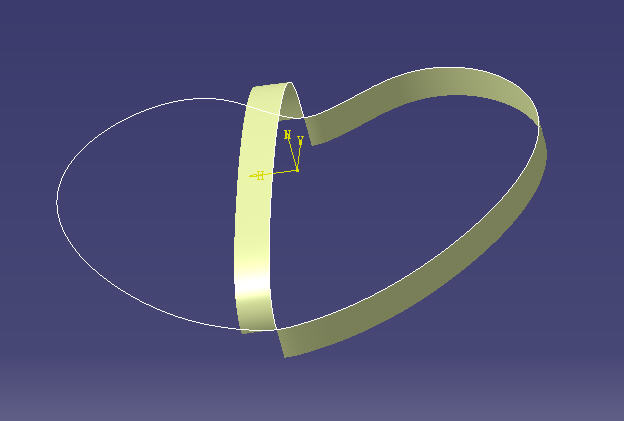

3.断开心形线为两部分。做出支撑面。然后填充,fill
! Z1 ?( E" [- [6 }, M3 q3 w: I1 o9 s
" Q4 P5 r, H9 G1 m, Y
0 n3 E7 J  t0 V- W' u4 C9 G

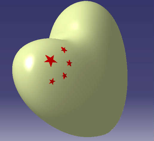

1 d( J& l( a- [1 T9 n3 b7 G+ o5。再做草图,做出小的五角星,投影到心形上。可以切割曲面加厚,也可以拉伸(我就不做啦。 )完成。  X% _0 m0 T; H. U, U7 \

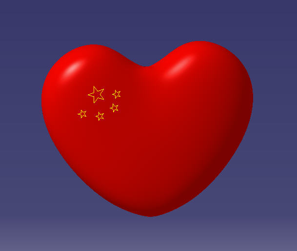

谢谢月版,我学着做了一个。请老大指正。
' C, F4 B. T% N# L7 @& i- r/ p1 V heart.jpg
