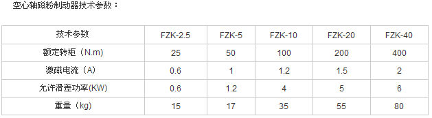

哪位高手能告诉我。空中型磁粉离合器的选型公式。已经马达功率90W,速度1450转/分。带动料卷重量30公斤。求我要选多大扭力的磁粉离合器。希望告之详细公式。

发表于 2009-1-6 23:53:34 | 显示全部楼层 来自: 中国江苏苏州
1. 带动料卷重量30公斤。
1 ]. S, u# C3 h( K-->无料卷尺寸!无法算出贯性矩!故此条件是无用陷井!
: P9 i8 r" `, @/ v% T7 z
$ a2 P: T# t* S3 o5 s* U2. 马达功率90W,速度1450转/分
' U# o  C4 G4 V7 s. L; [4 n7 X--> 马达的功率公式:功率Kw = 转矩N-m * 转速rpm /9549
" ]/ _" T, |, I- O故 转矩N-m = 功率Kw * 9549 / 转速rpm   = 0.09Kw * 9549 / 1450 rpm = 0.5927 N-m
/ N; X$ f4 `; p* e) v; s8 |. l" }6 I) M& f+ r6 k+ s5 n
3. 令磁粉离合器额定转矩 = 马达1450 rpm 下的转矩 = 0.5927 N-m
" W0 _- G0 s  ~. Q: e-->查阅 海安县前卫机电机有限公司空心轴磁粉制动器技术参数:- K0 _0 L1 b; O& T
http://www.qwjd.com/cs.htm
8 Q( X  I/ Y' b- w% I5 A# E* b 12.jpg 5 M( N* q, l& \( V7 L; v3 n% G: N' y
选用 FZK-2.5 即可
5 P; p* A% j9 v6 {; M. y2 V) w) W
由上述演算可知楼主错误的忽略"料卷重量30公斤"的贯性矩! ) L  L( t! A: s. L" H2 D
并且选用不当马达功率90W :bad
参与人数 1三维币 +4 收起 理由
