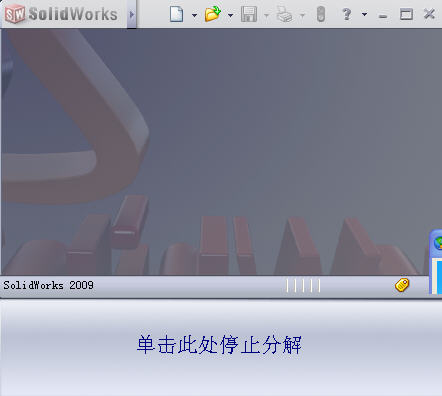

帮忙看看怎么设置可以取消,麻烦要死呀。。。
) O7 e( u7 r+ o) g8 E; D3 M' S% p4 p' X7 F1 L# o4 l+ c) H( K
还必须虚拟一个光驱放安装盘,不然就要提示放入安装盘。# d% H; K' n: N6 T: l# u  u1 `

发表于 2008-12-26 11:20:34 | 显示全部楼层 来自: 中国浙江宁波
单击-选项-搜索-把分解前面那个小方框的ˇ去掉就可以啦
 楼主| 发表于 2008-12-26 11:45:23 | 显示全部楼层 来自: 中国广东东莞
搞定,非常感谢!!

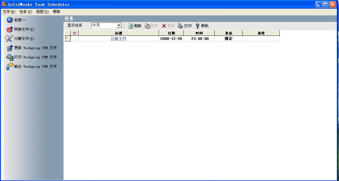

发表于 2008-12-26 11:47:29 | 显示全部楼层 来自: 中国上海
检查你的Task scheduler中的任务,是否有自动执行的任务?% `$ Z3 q  {0 y  B! W7 j) b
如果有,将其关闭,就可以了
9 f/ u* n7 r9 E, p3 h" f顺便讲下,这个工具可以很方便的用来安排可以自动执行的任务哦.
