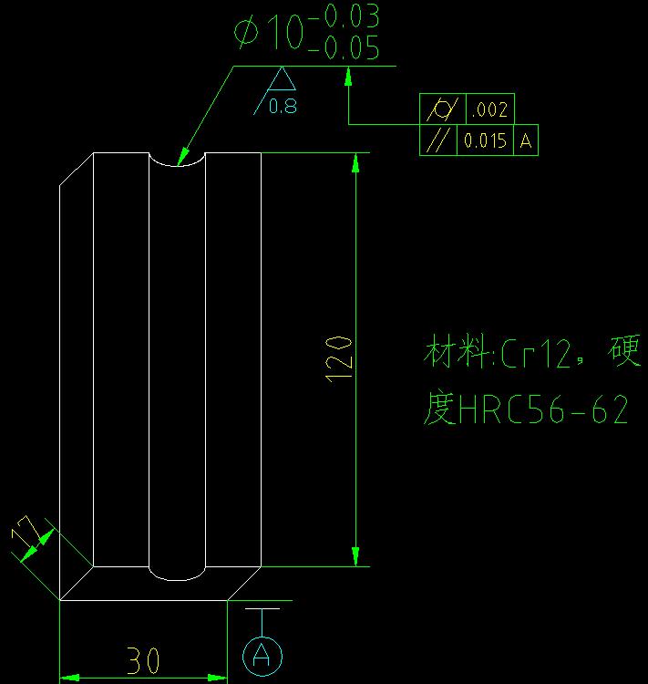

[讨论] 该夹模的加工工艺

1、少一个试图说明确切形状6 ?. r0 n; f5 U3 g3 F; b: x
2、你想的应是四方体半圆弧的加工:按此长度,线切割、座标磨、曲线磨(要大规格)均可加工
发表于 2008-12-25 22:35:41 | 显示全部楼层 来自: 中国吉林吉林市
图纸没有看懂  但难点好像是圆弧的加工 如果没有表面粗糙度要求 能否考虑线切割?
发表于 2008-12-26 09:05:26 | 显示全部楼层 来自: 中国湖北武汉
1、料:锻——2、铣:粗铣外形至33*20*124——3、热处理:调质HB 235~275——4、铣:精铣外形30.5*17.5*120,φ10铣至φ9.5——5、热处理:HRC62——6、磨:平磨四面至30*17*120面靠磨光出——7、工具磨:φ10(样棒涂色检查)——8、钳:去锐边尖角, 涂油
