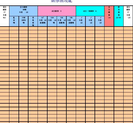

发表于 2008-12-25 18:28:18 | 显示全部楼层 来自: 中国江苏无锡
现提供常用几种硬度的换算表
硬度换算表.pdf
17.19 KB, 下载次数: 71
 楼主| 发表于 2008-12-26 12:20:04 | 显示全部楼层 来自: 中国上海
这些都没有用,希望来点实的,不过还是要谢谢你们!

' Y" q/ {4 j; [* |/ p四楼的应该解释得可以了啊

4楼发的东西我打开后咋这样呢?
