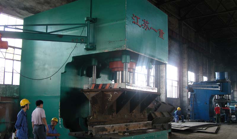

1000t油压机不是一个简单的设备,自己制作不是那么简单
1 b: Y, ?& P' _% g/ [# Z- R可以参考江苏一重数控公司的1000t油压机产品结构6 H7 B; B1 W. s7 P
