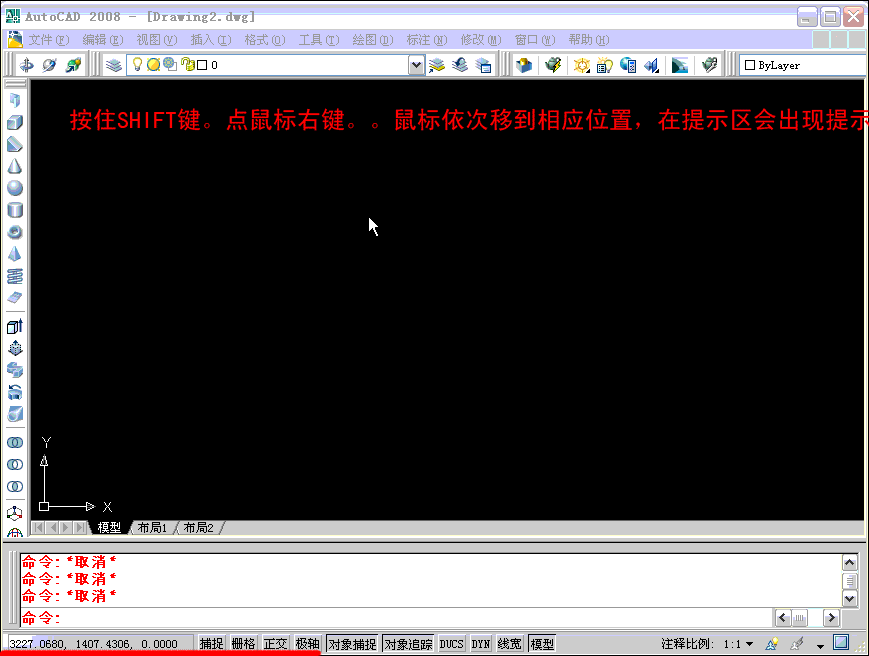

看到许多高手用3P作圆,想知道们所用的那些tan\per等等是代表什么意思?
) S2 g5 v# f; U$ P2 C# G除了tan\per还有没有其它的?
发表于 2008-12-25 12:54:15 | 显示全部楼层 来自: 中国广东佛山
tan   相切! l  M4 H( U1 P
per  垂足

发表于 2008-12-25 22:17:09 | 显示全部楼层 来自: 中国重庆
这个动画是用什么关键弄的呢,哪儿能下载,是自带的录制功能么,
发表于 2008-12-26 08:57:57 | 显示全部楼层 来自: 中国广东佛山
原帖由 zlhua134cq 于 2008-12-25 22:17 发表 http://www.3dportal.cn/discuz/images/common/back.gif
% |$ p4 V( h5 q4 H  N) j这个动画是用什么关键弄的呢,哪儿能下载,是自带的录制功能么,
; T1 r, @5 z# X1 x9 o
8 ~  d, W/ ^6 u" S是GIF录制软件。超小。。4 K  O& g% I6 c. P, f! `. A$ A, o; k
提示区的红线和上面的红字是在Adobe ImageReady里编辑添加。。
& |( [& q# U1 A  i* h下面链接提供下载:解压后,133K+ R' T$ o4 @: _( i: N
http://www.3dportal.cn/discuz/viewthread.php?tid=614985&page=1&fromuid=781569#pid2982933
