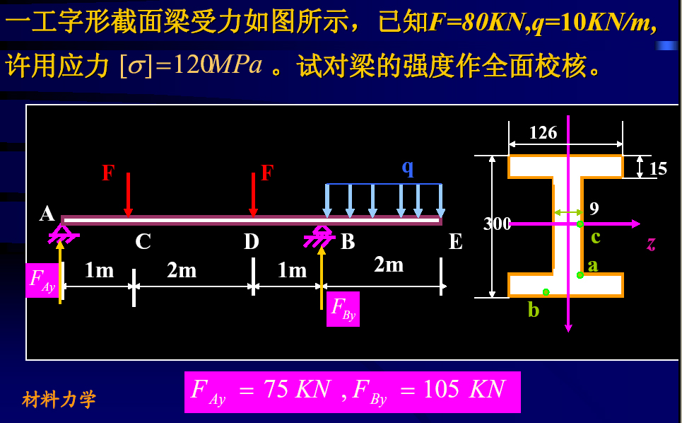

请教高手,梁的abc三点的全面校核,谢谢

先求梁的弯矩M,画出弯矩图,从图上可以看出梁承受最大弯矩的地方,然后在求此工字梁的抗弯截面系数S,利用公式:最大弯曲应力=M/S,求出最大弯曲应力,比较它与许用应力的大小,最大弯曲应力<许用应力,满足强度要求

楼主如果想做好,除了利用弯矩图计算弯矩外,还要根据截面图分析,找出危险点,再利用相关的强度理论进行应力组合分析来计算校核。
