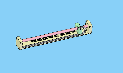

丝杠导轨工作台上经常安装托链或导链,前段时间学习vba宏,采用宏做了一个托链的简易动画。
7 y, ]4 m+ y! V0 M# W( d设计思路:拖链上部分的长度+拖链下部分的长度=定值,拖链的拐弯的半圆弧长为定值,运动过程中,拖链上部分多少则拖链下部分减少多少。
( t& I' ~* O8 W7 P! H原本打算用方程式+装配体中的关联进行设计,试了几次没成功,就改用vba宏进行实现了。: v) J3 @" |1 c1 C$ b& V
这是一个示意性的简易拖链,经过曲线扫描而成,实际的拖链是由一节一节的导链,考虑到由很多节导链组成的拖链装配体会造成计算机运行缓慢,所以做了一个示意性的简易拖链进行动画了。。。。。

 楼主| 发表于 2008-12-24 21:54:01 | 显示全部楼层 来自: 中国河北廊坊
拖链动画的装配体,和进行动画的宏文件

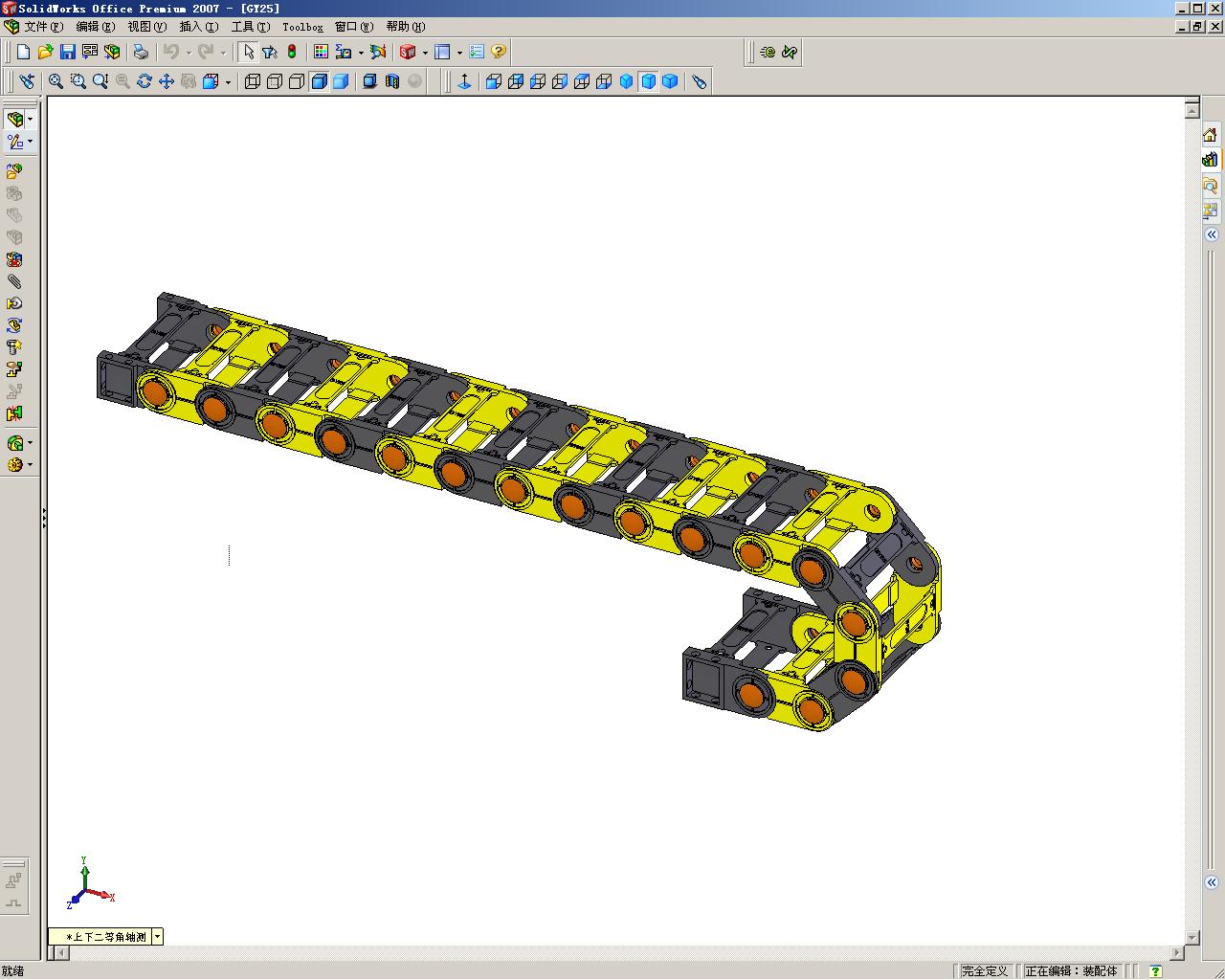

楼主,我做的简易的拖链,看看能不能做成动画形式?非常感谢!3 @5 |* S+ \& _: w  L
2 j9 p5 R3 Z) k1 N[ 本帖最后由 shubinf 于 2008-12-25 12:57 编辑 ]
