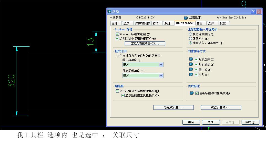

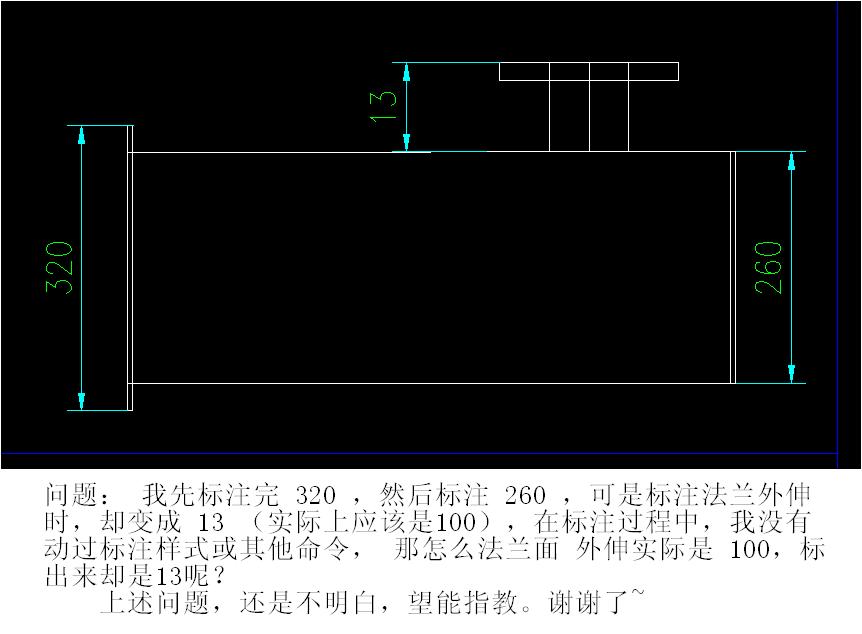

[已解决] 为什么在布局空间里, 同一视口内,同一标注会显示不同数值?
发表于 2008-12-24 16:35:38 | 显示全部楼层 |阅读模式 来自: 中国福建厦门
今天画图时,采用布局空间,放置图纸.8 V8 s6 _; I- T% D0 X% Z
在同一视口里标注时, 同一位置,不同时间标注,显示的尺寸不一样,这是为什么?      (在标注过程中,我没有动过标注样式.) 谢谢各位指教!& a5 k& H1 q  ?" m0 q9 e

" ?% X0 d5 r7 g% M9 P! l. c, o查看了你的图,注意了你的这个“不同时间标注”的字眼
) E6 E9 ~  t5 L$ u' G! r* f# q0 B; r) _! z8 \9 M
原因就在这里,时间的不同可能变量DIMASSOC被改变了。' ~0 O* A) z) c
0 l5 L+ W! F, W, e. H* H& o当你把DIMASSOC变量改为2时,即:“关联标注”时,不会发生这种现象。
& N4 w& ?# Y  g0 f/ S9 Z. ~: G1 u5 t3 J
现在你的标注关联时是100,不关联时是13。

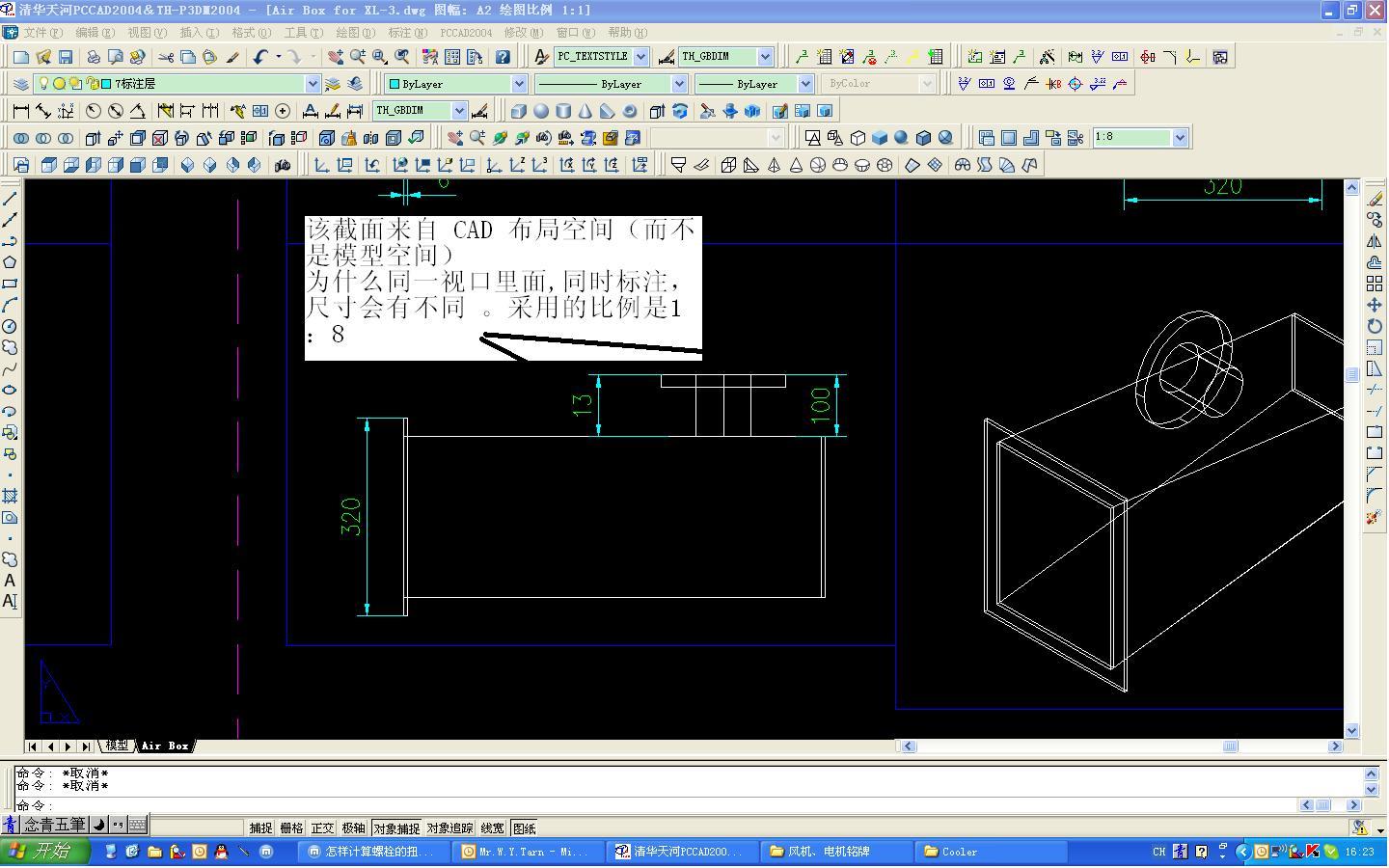

发表于 2008-12-24 23:41:15 | 显示全部楼层 来自: 中国江苏镇江
补充演示看下:
4 H0 x- x  x, T5 W7 A
! H, ?* F; Y3 b) s4 O* v( [另外这种在布局中选择关联标注是对的!3 _8 ]+ Y( U2 [: ~: j0 a9 H* {
  h- @: B' a+ [) i' L0 X4 f- E你的这个三视图还不是轮廓啊

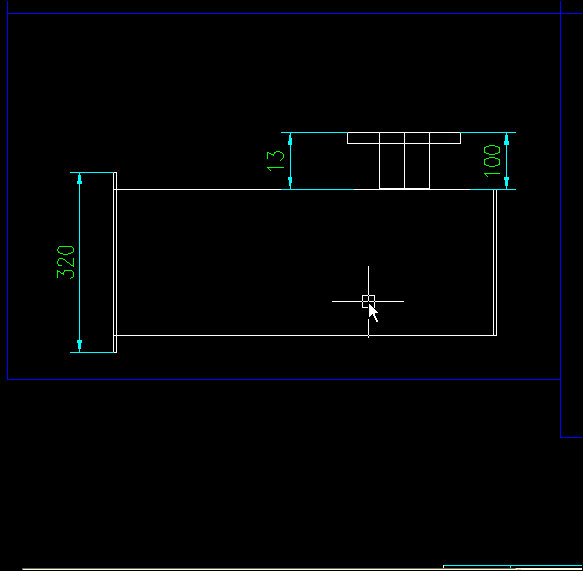

 楼主| 发表于 2008-12-25 13:03:24 | 显示全部楼层 来自: 中国福建厦门
首先,谢谢版主的详细的回答,但仍然有个问题:
& Z- y  F; _4 X/ ]7 Y+ {    1.   我首先 标注了 320 ,然后标注 260 (这两个都没错)  然后 就标注法兰的外伸 标注结果却是13 (实际应该是100) . 标注过程中,我没有改变标注样式或使用其他命令, 为什么 法兰外伸 却还是 13而不是 100呢?
# P4 r: |" l, V1 z/ }1 Z0 v/ t0 g    2. 版主说我的三视图还是不轮廓是什么意思?能解释一下吗?
. A6 @' q2 N+ |% K$ B, H7 J谢谢版主了.
$ H& L4 x  i" g' f     备注: 附上我重新依版主您的方法,试验后的图片供参考.
发表于 2008-12-25 22:35:40 | 显示全部楼层 来自: 中国江苏镇江
回复 4# emop 的帖子
这种在TH中做的,我是没法解释的,因为从不用TH啊。 0 I" k( g6 Z& l" }  x$ V; _
. [- y. ~* _2 J% G, n5 m  e4 [6 O4 `
在纯ACAD中布局的标注不会出现。TH怎么搞的不清楚。
- _/ m6 O/ C- E+ y7 y* T  v  c* N" p1 n5 X- d* o
三视图你看下是否符合标准?
& I0 V% Y* E0 \& O; D6 l你的图既有实体面域又有曲面三维面,形成不了轮廓,所以标注不能准确捕捉,你没注意吗?, k8 P. K& `. _; b$ u! ~! G
这也是TH特色?

现在才明白为什么会出现上面的情况:. I8 L2 }! f) Y! S. \
     当你选中"关联尺寸"时(如 3 楼所示) , 那么  对象捕捉点如果是在 实体上 那么尺寸将标注 实体实际尺寸, 但当如 标注时, 对象捕捉点是 图面上的点(包括原先标好的尺寸线) 那么 ,尺寸将表示的是 图纸上的尺寸(也就不是实体的尺寸了)' N: u$ j2 A, e! _/ X
7 T. l% A: P. E2 U   所以,关联尺寸 跟 尺寸标注时, 尺寸线左右两点 的捕捉有关系
