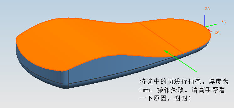

如图: 跟一高手的视频教程学画鼠标.遇到一问题.无法抽壳,原件已上传,请高手看看原因在哪.万分感谢!. `  K6 S9 v- `# L. |6 ]* y

这个实例我画了三次,其中第二次也是到了这里抽壳不成功。另外2次顺利通过。搞不明白,望版主解答。- C3 g( J9 n1 r) m2 A* V/ J
这个例子曲面不算复杂,遇到抽壳不成功的情况,可以用偏置曲面的办法处理。具体做法是向里面偏置曲面,偏置距离为抽壳的厚度。看情况可能要延伸曲面的。然后是缝合,用曲面修剪实体。这样变相达到抽壳的效果

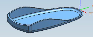

这个跟曲面的草绘曲线有很大的关系,从你的图片上看忒别是坐标系哪里有很大的讲究啊,还有就是你的那个倒圆角,一般壁厚超过了有的尖角及圆角,都帮你生成的,所以通常设计的时候一定要在设计前看好图纸,

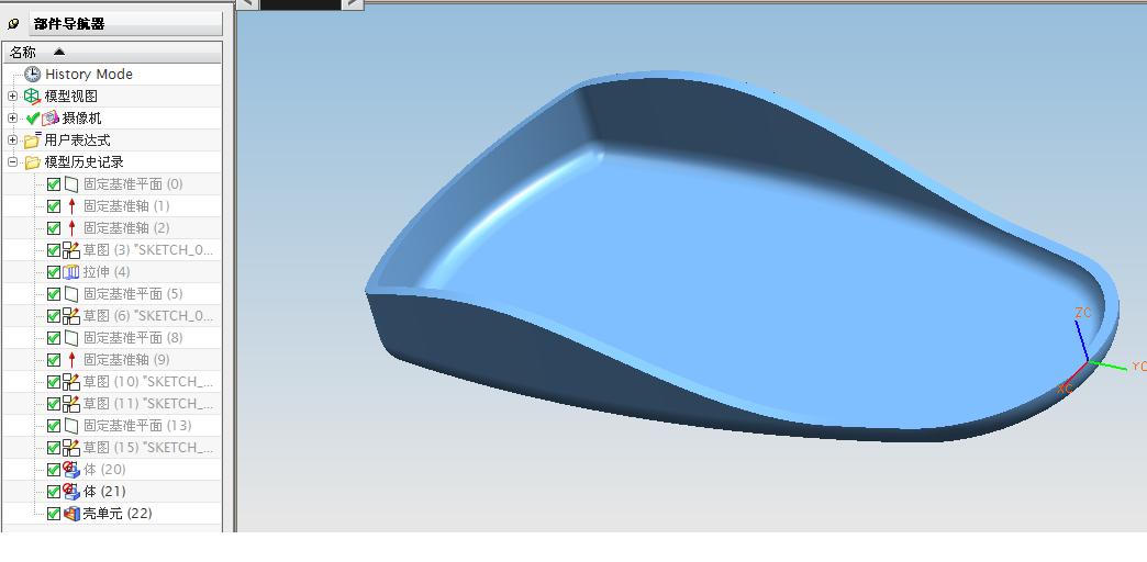

 楼主| 发表于 2008-12-24 13:04:46 | 显示全部楼层 来自: 中国江苏苏州
谢谢楼上朋友帮忙.我又将割开的合并起来再割开,运气好,做出来了.

我又试了下,还是不行. 我用的是4.0的版本.不会是版本的原因吧.
