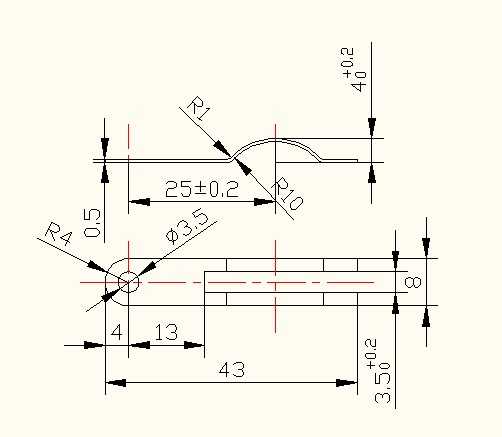

请求各位高手帮忙设计这个零件的弯曲模,我需要一次弯曲成形,只需要简单的结构图就可以了,谢谢
发表于 2008-12-24 11:32:53 | 显示全部楼层 来自: 中国浙江嘉兴
一个复合模很难做成这样的。至少要个级进模。不知道是什么材料
 楼主| 发表于 2008-12-24 15:05:02 | 显示全部楼层 来自: 中国广东广州
落料冲孔的工序都不用考虑,只需要将直的弯成这个样子就行了,材料好像是锡青铜
发表于 2008-12-24 20:39:18 | 显示全部楼层 来自: 中国福建漳州
孔也时一起打嘛··!
