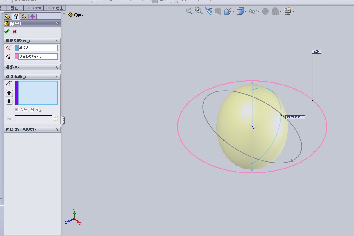

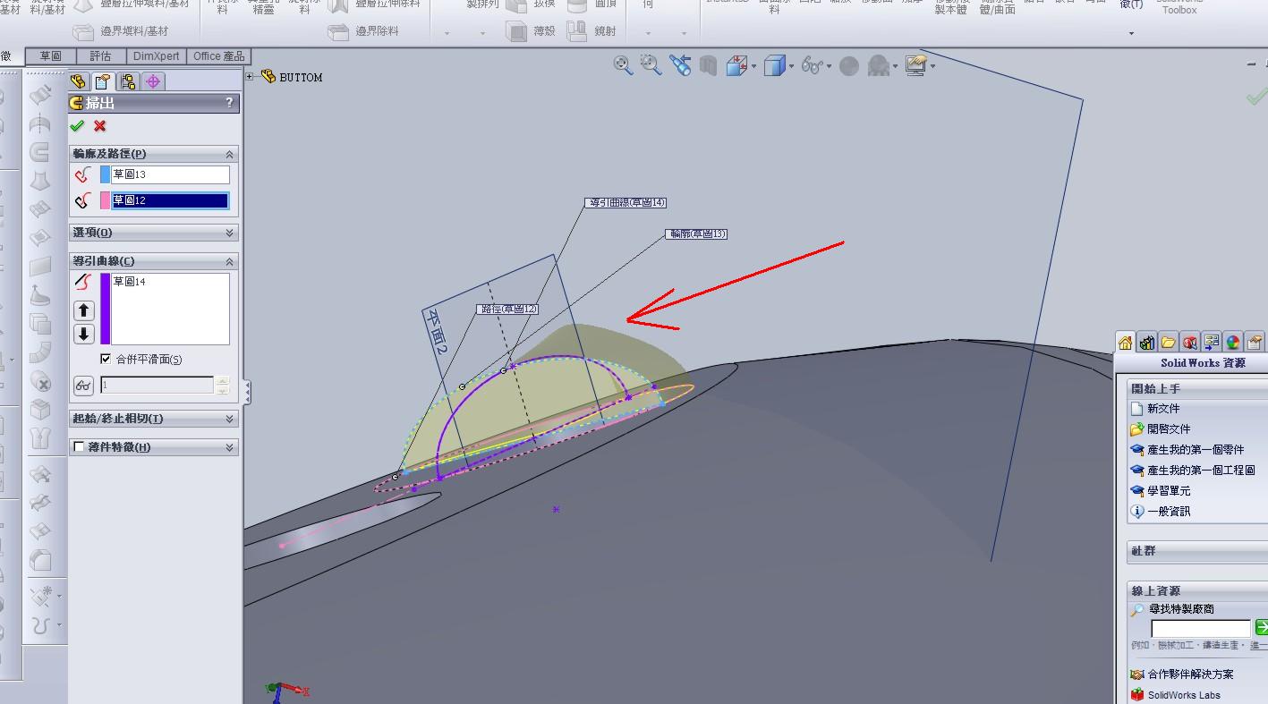

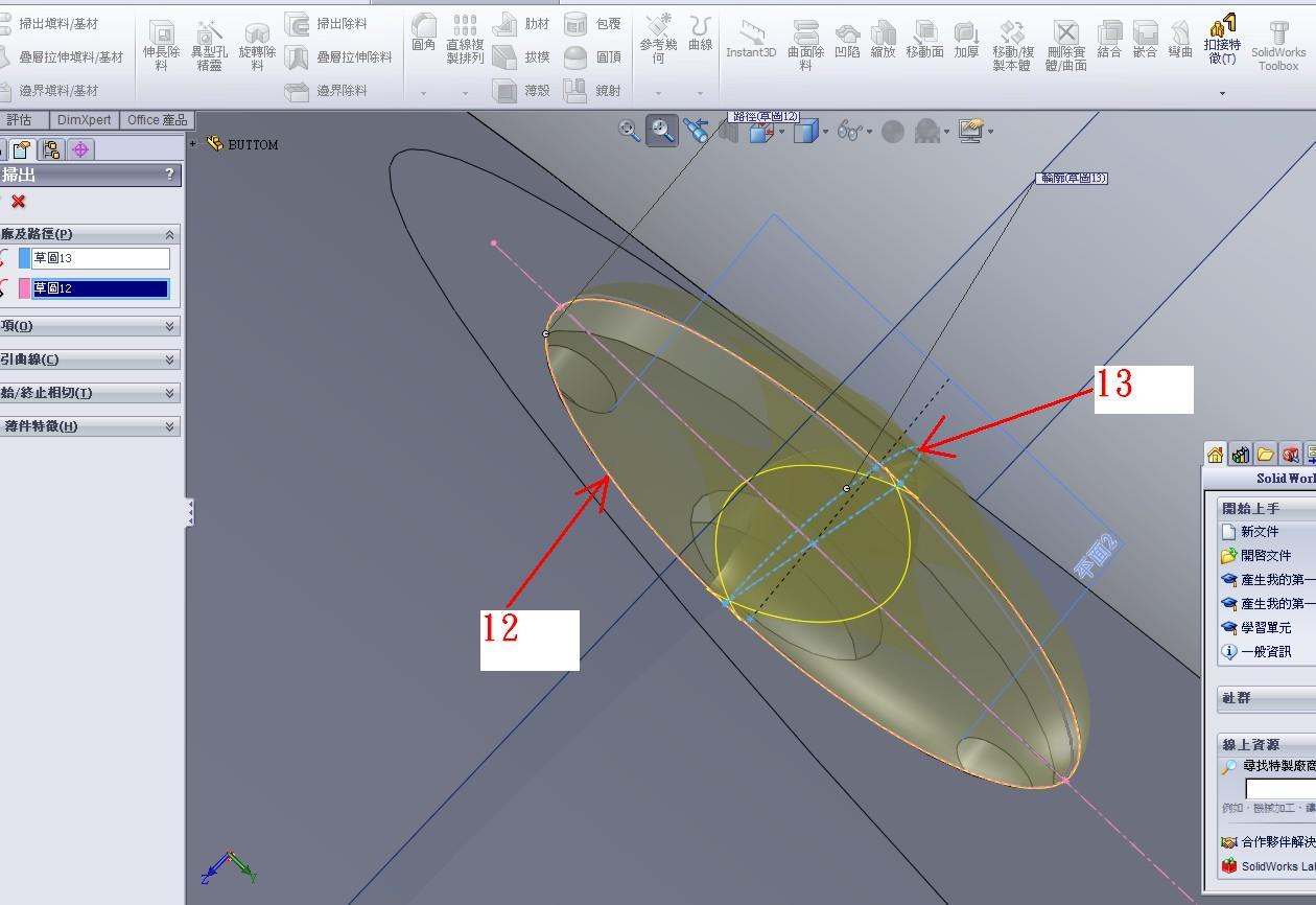

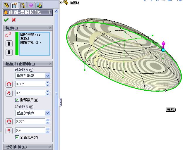

请问怎么划出非正椭圆的实体,如果正椭圆只要划一半椭圆,直接扫就有一椭圆实体。但这样的椭圆高度太高,不是我想要的。所以我想要一个高度可以控制的椭圆。我一直扫不出来。建立3条线,试了很多次一直划不出请帮忙哪出问题。
 楼主| 发表于 2008-12-24 10:33:40 | 显示全部楼层 来自: 中国台湾
我以 12 /13 线扫出的状况,但中间部份凹陷,感觉不是正确划法

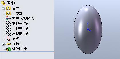

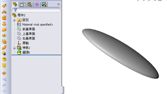

画椭圆有个实惠的方法
3 e) C7 b! m# `9 W) A/ C& i" A+ o: o- a先画圆球,再用比例缩放,当然,三轴比例不一样才是椭圆
hahap + 3 经验分享!
发表于 2008-12-24 10:37:10 | 显示全部楼层 来自: 中国江苏南京

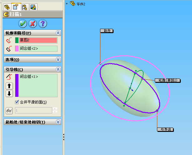

楼主的草图和引导线添加“穿透”关系了吗0 i4 x3 N& E! F; `& y8 \: k3 b
看看是不是这样

 楼主| 发表于 2008-12-24 10:52:14 | 显示全部楼层 来自: 中国台湾
   感谢 GNEFUL ,已经证实这样方式不错用 3Q
 楼主| 发表于 2008-12-24 11:05:13 | 显示全部楼层 来自: 中国台湾
SUNING0127 好,我有加贯穿,但扫出来变崎型
发表于 2008-12-24 11:11:21 | 显示全部楼层 来自: 中国江苏南京
回复 6# vinwang888 的帖子
你下载我上传的PART文件看看

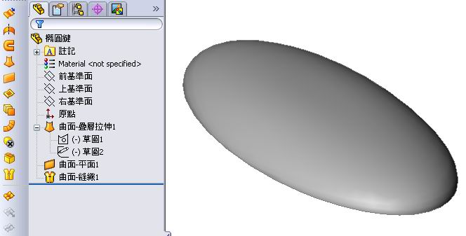

发表于 2008-12-24 11:38:15 | 显示全部楼层 来自: 中国广东惠州

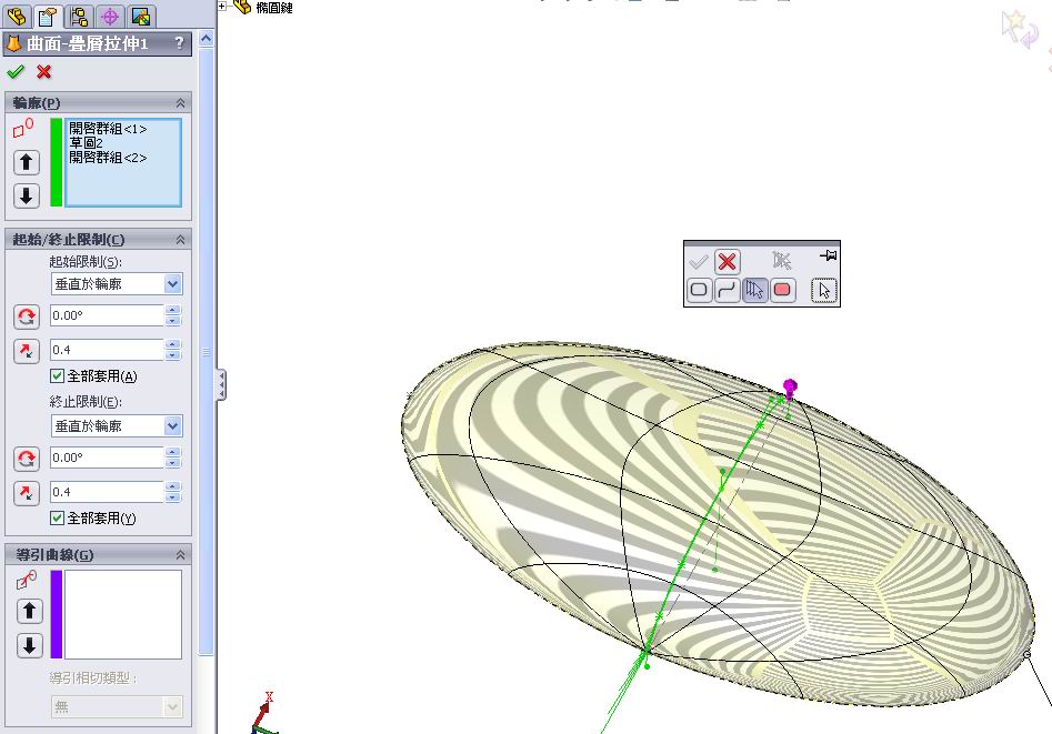

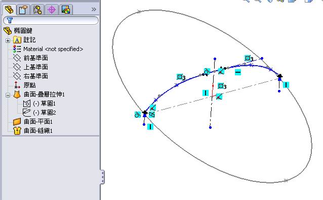

如果要做非標橢圓鍵建議還是用放樣可隨心所欲畫各種形態的橢圓.+ C) d2 ?- l' \8 |5 v' Z# ]
橢圓1.jpg ) ?/ c, ?" N( L% `; P
橢圓3.jpg , K9 t5 b6 _/ W: g6 Y
( @( X7 `& L, E6 G8 B% Q( ] 橢圓鍵.rar (50.87 KB, 下载次数: 13)

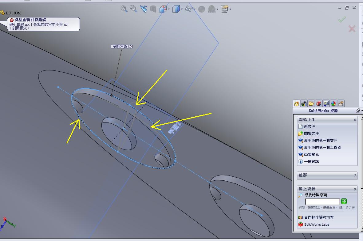

 楼主| 发表于 2008-12-24 11:44:54 | 显示全部楼层 来自: 中国台湾

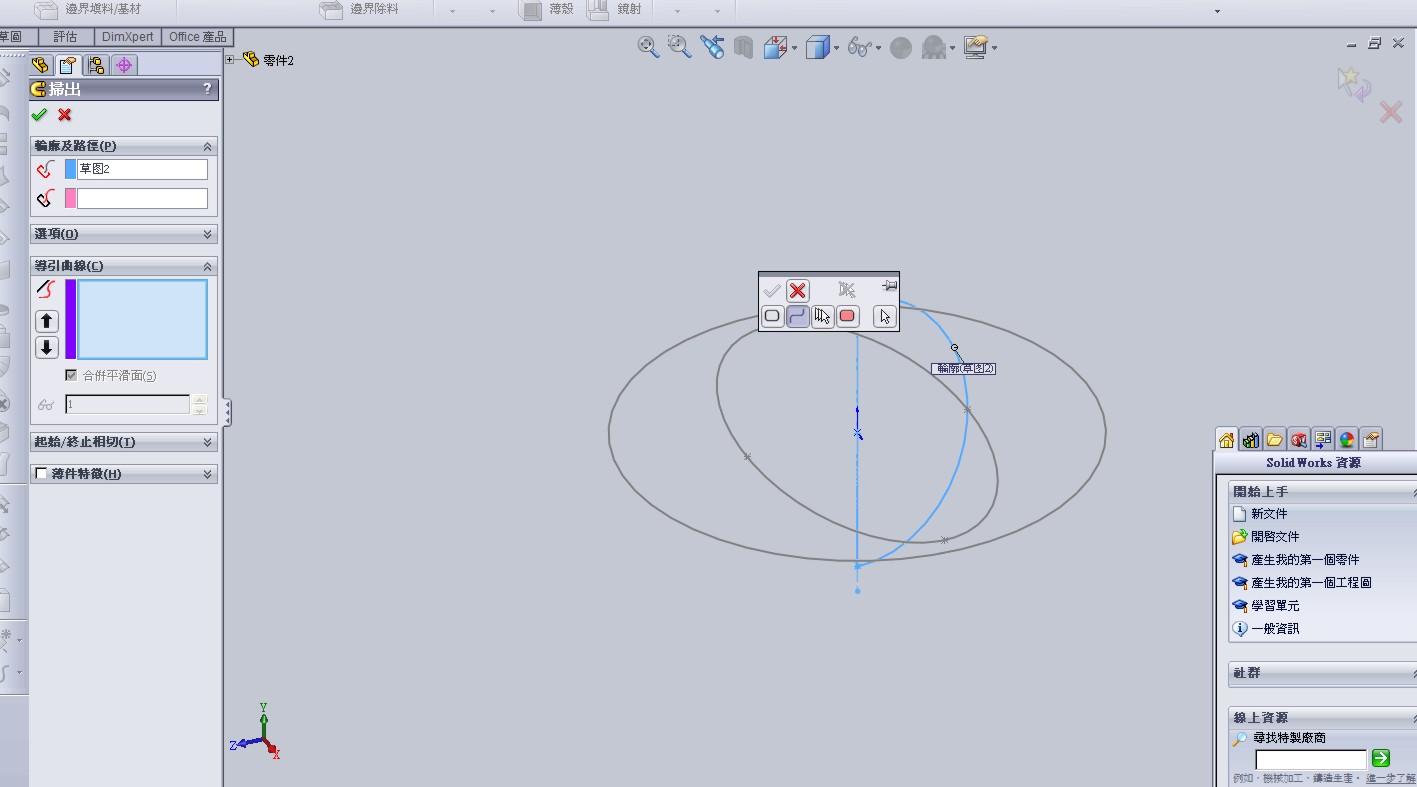

SUNING0127 好,我试着删除你的扫描,自己试着扫描,但在选引导线确选不到,不知是为什么。我试着自己建图试你的方式,但一直扫不出。有做贯穿指令,请问哪出问题??
发表于 2008-12-24 11:51:04 | 显示全部楼层 来自: 中国江苏南京
回复 9# vinwang888 的帖子
从你的截图上看,你是用了选择“开环”,应该用三个箭头叠一起的“选择组”
发表于 2008-12-24 12:06:27 | 显示全部楼层 来自: 中国广东惠州
如果是練習掃出就多研究,如果實際運用圓頂方便多了.
 楼主| 发表于 2008-12-24 13:10:30 | 显示全部楼层 来自: 中国台湾
SUNING0127 好,我改选3个箭头那个,但中间椭圆形还是无法选。出现一鼠标的符号,要求按右键,但一点选,出现的椭圆并非我所要的。' _) s: Z* q, _! b! V# S, n. O

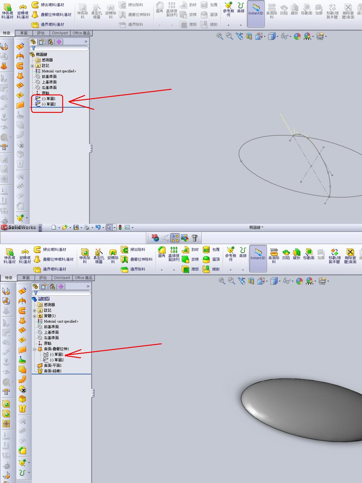

 楼主| 发表于 2008-12-24 13:29:23 | 显示全部楼层 来自: 中国台湾
Danilso 请问原本红框的草图,如何变成下图那草图状况(没笔的草图)
发表于 2008-12-24 13:38:20 | 显示全部楼层 来自: 中国江苏南京
回复 13# vinwang888 的帖子
一个草图用在多个地方就是那种显示
 楼主| 发表于 2008-12-24 13:53:13 | 显示全部楼层 来自: 中国台湾
suning0127  试不出耶 ,可以 step by step 说明一下吗
发表于 2008-12-24 14:00:34 | 显示全部楼层 来自: 中国广东惠州
原帖由 suning0127 于 2008-12-24 11:51 发表 http://www.3dportal.cn/discuz/images/common/back.gif$ @/ R: X0 J" ?9 P
; W) n2 e* }9 {, P) a! G
, ]0 H1 \' {, J2 d5 I3 \6 o. d% K  }suning所說用選擇組一個草圖分多次使用就會變成這圖示
