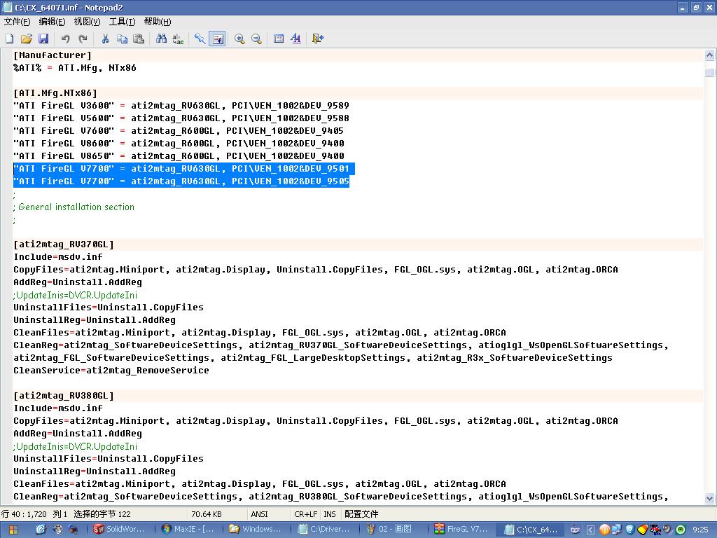

SolidWorks 2004 SP5.0 + ATI HD3850(可以软改成ATI FireGL V7700)' @6 B- Q* y7 D

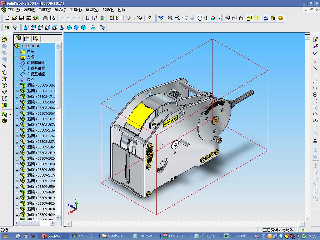

0 @8 N# S) f$ \2 W9 @9 b' _  S  G开始我的显卡名称是“ATI FireGL V7700”,SolidWorks的RealView(实时渲染)功能无法开启,显示为灰色。: `& u0 x  K; g( z6 ?- G0 P$ G
03.JPG ! C0 r% J- e$ }: n! B

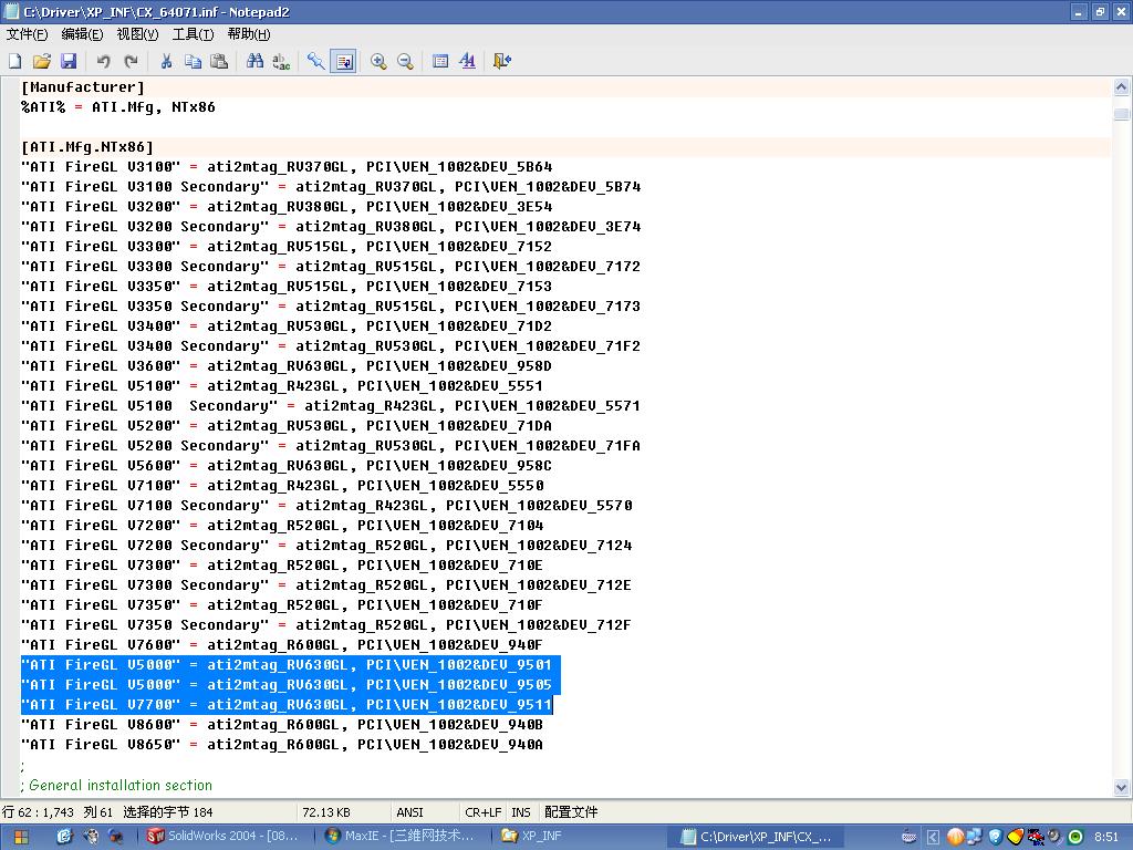

  W- {' C' z1 v9 @, E/ d后来我将安装信息文件(CX_64071.INF)中的显卡名称改成了“ATI FireGL V5000”,! h2 R% V& d; _1 W: j. m& ^# X4 k
, }: h" P7 j. i$ P1 Q3 v* X* t; R, B( i. l$ _# I3 q/ k

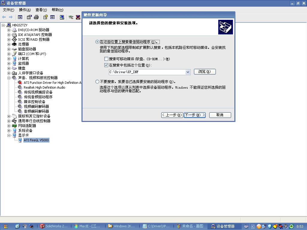

然后从“设备管理器”中强制安装显卡驱动程序,; [. g3 R0 X& E4 Q) p
02.JPG 0 ~4 A& n$ q/ R2 o) {+ Y# w
# t5 p9 W0 b& W! [/ \$ O: `SolidWorks的RealView(实时渲染)功能成功开启,显示为金黄色。安装新的驱动程序之前,要求卸载以前的驱动程序)& b/ U! ]: E5 H/ I
