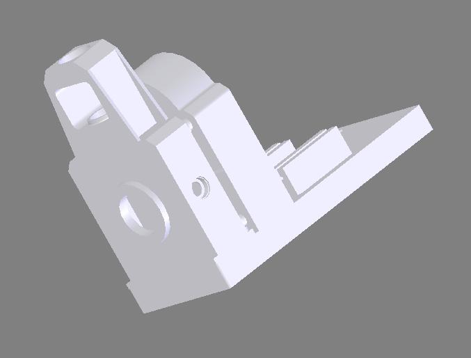

想帮机器弄个不锈钢外壳使它看起来美观一些
0 s, o; ]9 V/ _+ b. ^: u  l大家有没有好的建议?还有就是罩壳连接处设计要注意些什么问题??

 楼主| 发表于 2008-12-24 10:11:06 | 显示全部楼层 来自: 中国上海
不用不锈钢有更好的方法来美观??机器的材料是铸铁很难看的。
发表于 2008-12-24 20:24:03 | 显示全部楼层 来自: 中国广东广州
用冷轧钢板折弯就可以做外罩啊,表面先喷防锈漆,再喷面漆,你想要什么颜色都可以
( q7 p# E+ n( W  ~6 \6 _7 t+ g9 y4 M( r
用镀锌板连喷漆都省了
9 m  U4 ^+ q  x0 }" [/ ?9 V$ c: o% R# m
用不锈钢板多贵呀,我们要是用不锈钢板给设备做外罩,会被老板骂得团团转

发表于 2008-12-26 15:18:52 | 显示全部楼层 来自: 中国山东东营
用啥做的,solid?渲染一下应该会好些吧

发表于 2009-1-4 10:30:41 | 显示全部楼层 来自: 中国湖南长沙
可以考虑下热镀锌, 会漂亮很多!
