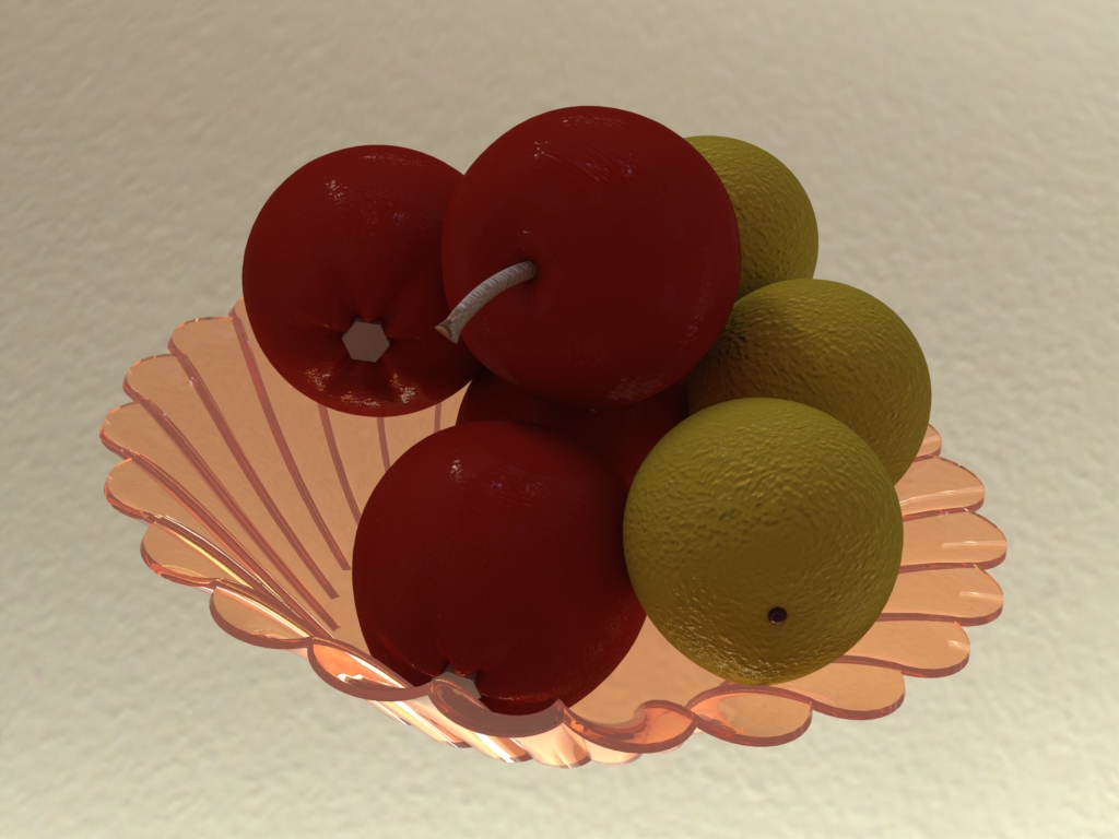

solidworks2009sp1.0画的
- {" J5 T1 i8 X拿photoview渲染2 W3 w- E5 h/ t' e% @6 O
不知道为什么画苹果的时候做了一个辅助凸台
, K( |' F* [+ e4 V  N) M* I本来是隐藏了的. |4 V8 S5 t) i3 a
渲染的时候却显示了出来* q( h) |3 {9 g7 E
而且直到渲完才发现4 C  a* F8 o- _6 i
本来还想画香蕉
( g6 D2 r' d" N+ G; i0 X" Y但是试了半天都是引导线和截面不相交  j' L/ N# b7 O: N3 J$ x) {
只好放弃。。。。。
2 K' p: r# R4 O$ Y有没有高人给指导下呢?- Y' m* M" Z, i( C5 R5 `3 Q

你苹果的辅助凸台可以用删除实体的命令把它删除,这样在渲染就不会出现了

画香蕉 用放样特征 需要先画轮廓  再画路径  对路径的端点添加与轮廓穿透特征1 I6 r2 S' n2 \/ x8 d5 r  q
不然出现不相交错误。

原帖由 xiaoke-69 于 2008-12-24 16:24 发表 http://www.3dportal.cn/discuz/images/common/back.gif! s  v7 t  s) Q% H
) x- o, t' z. ~9 T2 `. e不然出现不相交错误。
' o9 F7 `+ i! c  p
( N. }+ x4 [5 O* Y) x好的谢谢指导& n8 i. Z+ _; a/ Z6 ?9 T
我再试试看3 B* p3 V  b2 v2 `
之前是先画出路径
& v$ R  j: F! e再画轮廓
! ~* c$ d7 x' A, F8 ^. R然后添加的穿透约束
( h, r" N3 N; c( G当时怎么试都没有出来
7 D) X9 Q( X/ h4 i2 }7 U; K郁闷
