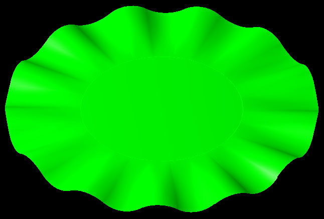

发表于 2008-12-23 22:09:34 | 显示全部楼层 |阅读模式 来自: 中国山东德州
在ug里有片体加厚功能,在mc里面怎么没找到这个功能呢,请高手指教了,谢谢先!6 {2 Z( h5 t5 a  k8 A2 {$ [; b

 楼主| 发表于 2008-12-23 22:26:04 | 显示全部楼层 来自: 中国山东德州
原帖由 netnib 于 2008-12-23 22:17 发表 http://3dportal.cn/discuz/images/common/back.gif9 H" G/ ~, R0 y) ^; H$ j
文件打不开, 我一般用其它的软件做这类工作.
- {  e, I) E* A" v
我用MCX2MR2做的,打不开吗?那给各igs的。: `* |5 a' ?( m% s# Y
其实我用ug也做出来了,只是想知道用mc怎么做。:lol:7 h8 I. N% I# @3 S, {

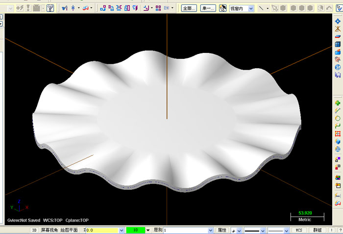

发表于 2008-12-24 12:28:30 | 显示全部楼层 来自: 中国江苏无锡
看看是不是这样的吗?

 楼主| 发表于 2008-12-24 13:46:30 | 显示全部楼层 来自: 中国山东德州
原帖由 AUTOCADR41 于 2008-12-24 12:28 发表 http://3dportal.cn/discuz/images/common/back.gif2 g" I+ V  @  V
看看是不是这样的吗?
8 I% ?( p4 T3 H; j6 w( C( J
就是这个样的,请问是用什么方法做出来了?
发表于 2008-12-24 16:36:21 | 显示全部楼层 来自: 中国江苏无锡
原帖由 igecom 于 2008-12-24 13:46 发表 http://www.3dportal.cn/discuz/images/common/back.gif& g; d" T: ^2 J- L" o( Q% A8 b
* b, e# R. U5 B5 q' G; L
2 H8 A) }# \4 z2 r4 `- l1 o( t& N
, N6 r! H& W& y  h看看是不是这样的
发表于 2008-12-24 20:09:31 | 显示全部楼层 来自: 中国上海
应该是薄片加厚
 楼主| 发表于 2008-12-24 20:43:48 | 显示全部楼层 来自: 中国山东德州
终于知道怎么弄了,直接用薄片加厚不行的,先用由曲面生成实体,再用薄片加厚就行了。

发表于 2009-2-9 15:34:20 | 显示全部楼层 来自: 中国福建福州
可以这样做
9.0版本!   第一步  实体---下一页---来自曲面
+ b: L# l5 L5 z" \! N                        第二步  实体---下一页---薄片加厚

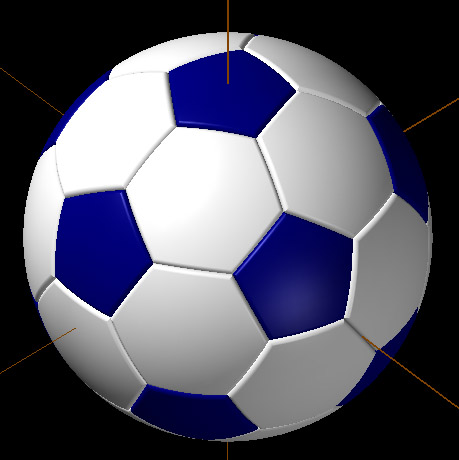

 楼主| 发表于 2009-2-22 20:34:21 | 显示全部楼层 来自: 中国山东德州
原帖由 OUCEGEN 于 2009-1-13 21:09 发表 http://3dportal.cn/discuz/images/common/back.gif
' I2 G$ U. m/ U7 z楼主最好多学一点MC基础,这可是最基本的东东啊
, R  I/ L) J- s
8 ?+ a/ m( z7 T/ i, d+ ^确实MC基础太差了,最近研究了一下,MC造型还挺好玩的,顶一下自己的帖子,顺便放个足球上来。
