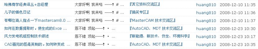

4 U; u( w- m, \0 F& Z# g. i; d截教小妖
# y% [6 i& L  Q) f琴帝
* J8 J7 M& F# N+ H8 F9 |& K. k' Y1 N: O5 i& {. t4 l
看看你发的帖子!
2 M( ^$ ]& m$ p/ |1 a7 f# N+ u! m警告:再这样发帖将禁止!其余的帖子删除了!
