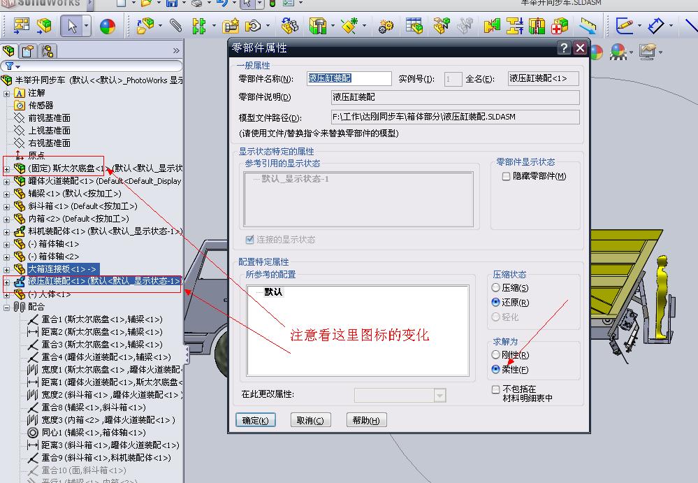

我在装配体1中插入了一个装配体2,可是装配体2却无法保持原来应有的运动特性,在装配体1中就是个零件,想问高手们,如何在装配体1中插入另一个装配体时,还保持原来的运动特性,不要告诉我把装配体2拆散成零件啊

如下图所示:点右键或左键,选择属性,出现如图所示对话框
3 }7 i5 `5 l1 X  G$ A/ E, y这就是刚性与柔性的区别!注意图标变化!

刚才试了一下,楼主先把选定子装配体由轻化至还原,再在属性里就可以改为柔性了

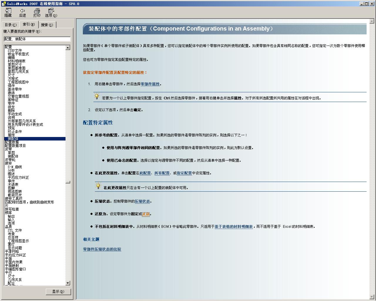

发表于 2008-12-25 13:47:33 | 显示全部楼层 来自: 中国广东佛山
其时这个在帮助里也有的
/ F/ o  @  [; v- q3 C& {8 k* p
) f( g" v. o$ p% N' Z% h[ 本帖最后由 shubinf 于 2008-12-25 13:48 编辑 ]
