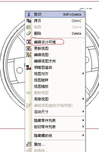

我的二维工程图修改尺寸不知道怎么能转换三维尺寸,教程里说点击标注尺寸就会出现编辑值,但我的2008无法找到编辑值.请教!

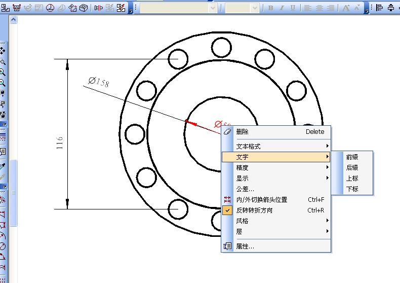

回复 1# zifancaiwa 的帖子
忘了发图
 楼主| 发表于 2008-12-22 10:12:20 | 显示全部楼层 来自: 中国湖北荆州
回复 2# zifancaiwa 的帖子
我的意思就是说要把尺寸116或直径158的尺寸修改后转换成实体
发表于 2008-12-22 10:14:59 | 显示全部楼层 来自: 中国浙江宁波
点编辑设计环境,再三维环境修改尺寸。然后回到工程图中尺寸会自动改变的。; x. }) z2 w/ T8 n! b& N$ d7 `

 楼主| 发表于 2008-12-22 10:33:54 | 显示全部楼层 来自: 中国湖北荆州
回复 4# dongchongxiacao 的帖子
不好意思我想问的是在工程图中修改尺寸后再转换实体???
发表于 2008-12-22 13:58:05 | 显示全部楼层 来自: 中国河北唐山
工程图中只能修改两个零件的相对位置尺寸,不能修改零件的大小与形状。
 楼主| 发表于 2008-12-22 15:04:33 | 显示全部楼层 来自: 中国湖北荆州
那我就知道了,我以为能实现.
