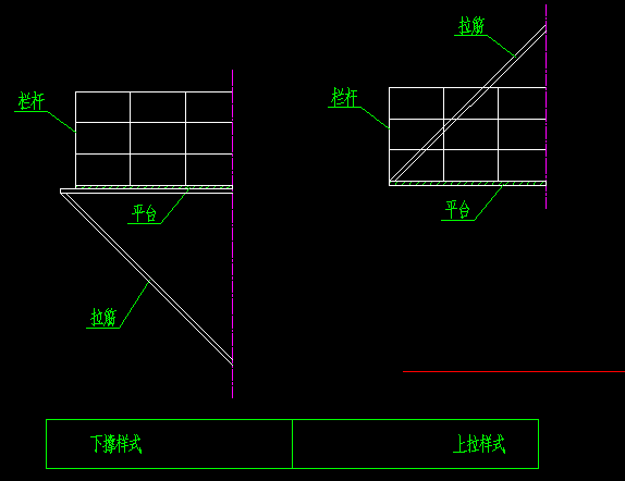

  • 现在我们需要在烟道上做平台,由于下面没有地方,需要做成上拉式的,可是没有做过,请高手指点,帮忙!
    1 B; M7 ?6 Q8 J; ]( j7 D谢谢。。。。。。
  • 就是我下撑的位置上有东西了  不能支撑,需要采用上拉样式的    上拉样式具体结构什么样子的我不知道
  • 平台在距离地面14米的位置上

有道理,你最好把空间限制的范围说说,高度有多高都得说说,不然。。。
' @3 R- m! c1 ]( C' r' G最好能给出所需加梯子的空间图。

我也想有照片呢  可惜我什么也没有  只是有个设想而已

上拉筋你可以坐在平台外面,这样不影响平台内的使用空间!

上拉式的也行啊,只是要注意安全系数
