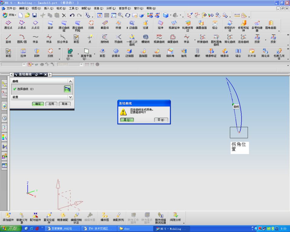

最近需要画一个轴流风机的叶片,已经有点了,思路是先画出截面样条线,再使用通过曲线组功能画叶片。可是有些样条线总是存在拐点,可能因为这个原因(我自己瞎猜的)叶片总是连不出来,画不出具有理想形状的叶片实体。附件中给出了叶片曲线的点。哪位大哥能帮忙画一下啊,小弟不胜感激!请详细解释一下作图的步骤和关键点,最好每步贴一下图。谢谢!

不要做一条,分2条
