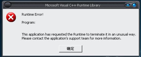

安装UG4.0再装卡巴斯基8.00506,运行UG就会出现以下错误

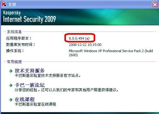

发表于 2008-12-22 12:43:03 | 显示全部楼层 来自: 中国江苏苏州
原帖由 rogellu 于 2008-12-20 13:34 发表 http://www.3dportal.cn/discuz/images/common/back.gif0 A5 w# l( ^/ x6 o5 a% _
我用的就是2009最新的8.0506这个版本
; o' s1 Q7 P  m3 y3 J% i0 \9 D& N* x
发表于 2008-12-22 12:50:46 | 显示全部楼层 来自: 中国浙江宁波
可卡巴没什么冲突啊,看你的提示好像和IE7.0有冲突,解决办法要么升级补丁,要么删除安装目录下Program Files\UGS\NX 4.0\UGII,这个文件psapi.dll

发表于 2008-12-26 15:27:34 | 显示全部楼层 来自: 中国广西玉林
打补丁4.0.3.3后正常
