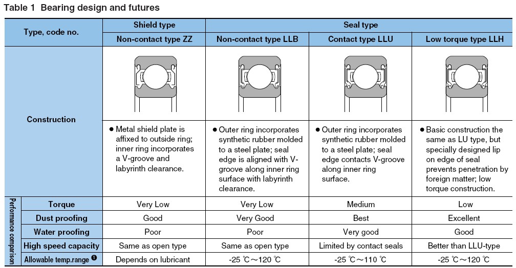

这是个日本标准,6000LLB,这个轴承的型号能看出他的保持架的材料吗?

我来回复吧/ h! i+ ?& G1 W3 P% t
虽然我们用的NSK和MISUMI的轴承,但都是日系的吧9 N7 k: e$ E$ l; H
楼上给出的是恩梯恩(http://www.ntn.co.jp)的轴承型号
! J$ L5 n/ f2 `9 [# m# o1 [% N* o后缀的的种类一共四种
" d# z8 c4 @6 S$ Z& ?ZZ:非接触式防护式, B( v0 _+ _7 Q& @# I( {8 L5 S
LLB:非接触式橡胶密封圈型% ?! V* d2 W' \7 W7 r7 t3 F
LLU:接触式橡胶密封圈型" x: ?. Z4 p$ b# ~* ?# G
LLH:接触式低扭距橡胶密封圈型8 V# [* w7 R; K
附上资料图,如果还觉得不够详细,你就下载附件里的的资料吧,它的全部特性及实验及测试数据应用尽有.4 d1 o& s5 N% [+ R5 {2 p0 R

 楼主| 发表于 2008-12-21 16:37:38 | 显示全部楼层 来自: 中国江苏苏州
不好意思,我想要知道这个轴承的保持架的材料,怎么查,我在NSK的网上找不见呀
发表于 2008-12-21 18:06:37 | 显示全部楼层 来自: 中国江苏苏州
滚动轴承保持架可细分为冲压式和实体式:
, G6 n, ^! i& u6 o$ s& F+ @- p9 v& N' q  o' g" B+ k1 _
a、冲压保持架 :常用钢板制造,有时也用铜板。这种保持架相对于金属实体保持架的优势在于重量较轻。冲压保持架占据轴承内外圈间的空隙小,润滑油容易进入轴承并留在保持架内。根据代号原则,冲压保持架只有在没有将它做为标准结构的时候才被写入代号中。: S0 [: J; _% B2 t# z5 V2 M! P9 M
. X" X9 f* c5 U5 T6 @2 b
b、实体保持架: 由金属、酚醛树脂织物和塑料制成。轴承代号中指明这些材料。- [* v# b+ h- v( K* ~* R
  _' D0 _8 ~, J6 w你给的型号中没有指明保持架型号,按照日本惯例,是钢制的
