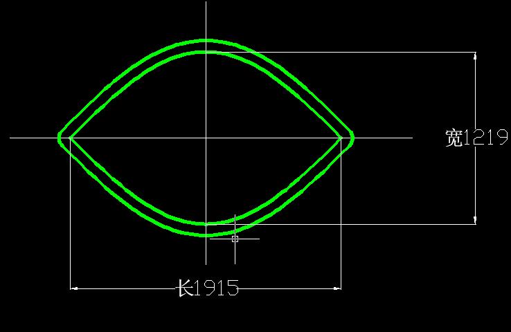

我们厂做压力容器的,需要补强圈下料图。情况如下:管子1219x管子1219,补强圈厚50,宽80.  在进行放样时,我是按照1219x1269(暂时取中间层)两个圆柱相惯,得到相贯线(即平面放样图),结果装配时总的长度少了100mm左右。我猜测是中性层选择错误。各位有什么高见,请给下指点。放样图如下。  o' l- C3 s) W0 u$ Y; b

展开下料按中性层尺寸计算没有错,但厚度太大了就有些问题了,因为在弯曲时上面需拉伸,下面需收缩,这一过程不易实现。图画的不太好,这个补强圈应该是两个同心椭圆,相距80mm,内椭圆长轴等于φ1219圆周长的一半,即1219π/2=1914.8≈1915,但这是靠圆筒一面的尺寸,是最小的,中面层应该是(1219+30)π/2=1962,最外层应该是(1219+60)π/2=2009。上下相减2009-1915=94,相差94。1 }, _/ b) l! z( F. C$ Q
补强圈下成椭圆后,弯曲后两边截面都是矩形,而理论应该是两段扇形,即上面拉伸下面压缩。因上面无条件拉伸,在这里按上面下料才能保证上面的尺寸,所以按图中尺寸下料就长度就不够了。

展开时未做板厚处理,这是比较容易犯的错误……
 楼主| 发表于 2008-12-22 13:22:58 | 显示全部楼层 来自: 中国江苏无锡
谢谢你们指点,我已经想到了一个比较合理的做法。就是先1219x1219得到相贯线,然后取相贯线片体,并片体加厚至中性层,然后展开得到下料图。这样内圈长度方面为1993 宽度方面为1219,相对切合实际。, T; c9 s) `* S2 K: }
