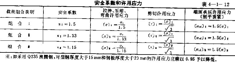

主梁的许用应力能够达到176Mpa吗
发表于 2008-12-19 16:48:28 | 显示全部楼层 来自: 中国山西太原

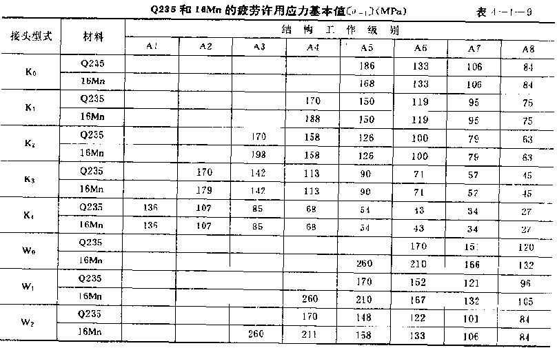

请参考下表,第二个表中的K值可参照《起重机设计手册》
et998866 + 5 应助
发表于 2009-1-1 22:56:28 | 显示全部楼层 来自: 中国山东潍坊
不能,我们一般计算的时候 第一强度组合小于140 第三强度组合小于170

楼主所提主梁承载类型:动载还是静载,所用的材质。; J" E8 Q: f6 w6 R( h" v
静载可以完全利用材料强度,动载则需验算疲劳强度。, ?; A, A0 h2 \4 h/ w+ u- s
普通钢材强度是Q235,高强度钢有Q345、390更高

主要看板材了,就算是Q345,如果工作级别高的话还应验算疲劳强度
