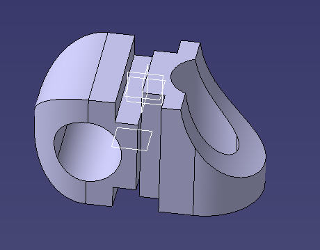

题目地址:8 R* t/ j' ~( f/ D0 {
% _, k2 Y6 z6 Z+ y8 j9 ~
http://www.3dportal.cn/discuz/viewthread.php?tid=494958
7 {4 h3 a, V$ A0 b0 d" `& `9 {/ v$ {
1.jpg * u' ]. o7 N; Q" n  _1 w
; v7 s, W( F1 S2 k, g教程格式:avi视频+ q$ J' w3 l" H& i% i* {9 Y
( q# B+ n& b9 z! b' W" _考察要点:catia实体模块中的“实体混合”命令。该命令可以将简单的二维图形,直接转换为3D。. t  i4 j9 a. _! I8 x3 c
由于只用到了一个命令。大部分工作量在草图的绘制,而草图是比较简单的,教程中不包含草图的绘制。
5 j, I: S! T* \: L; A6 P# Y) ?2 C( i0 Z
注意:草图要分别绘制到两个平面中,即要按照工程图纸的要求,分别绘制好主视图和复制图,并注意各个元素的对应关系。- ]) p5 {7 s3 t" D& _
