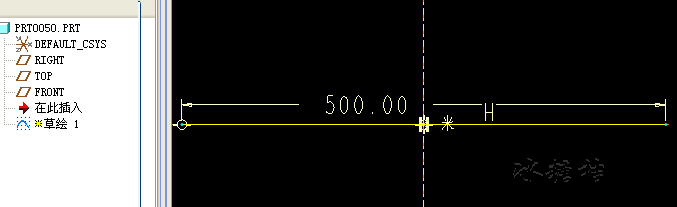

9 U: P  L0 v7 M7 c: o2 }/ {1.草绘VSS轨迹线。
' _) q( P% I5 }. Z; C1 ? 01.jpg - a% j3 x. Y  a2 L+ ~, y
6 z  o( ^6 @8 _0 k. X; s. E

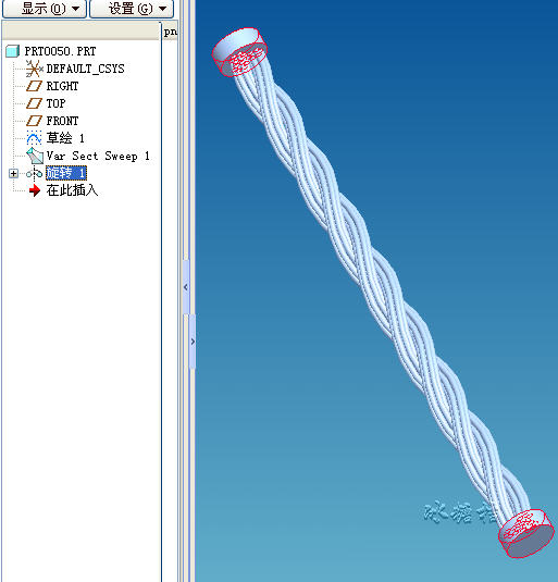

2.创建实体VSS。7 v* `3 k$ K/ [) d
* }  k% p4 ]! z. w3 h: r
7 x9 E$ Z3 k% V0 s! d0 [; c/ j1 q# J' G3.创建VSS的截面。
& v: F7 G# ~: e# m7 J3.1电缆的总体形状,本教程仅以三股为例。可以画多边形来做多股。注意关系式的应用。& T" e/ e& b4 g0 F! i
- o& {5 D3 y: b% |- N1 F
6 Y; N! K( r% G9 R. Y3 l3.2VSS的最终截面。共三股,每股画六根。
! W: _0 V! o' d. i/ S, y 04.jpg
5 }5 B8 e0 T9 ^( T" |* v7 `5 W7 e8 E% P8 P* E- o( ^* u4 H
% q3 G! h4 E' I
4.创建旋转,制作电缆的两端特征。1 F% n  {' r+ K. T3 |
05.jpg 8 g( ]$ D% R! q3 U

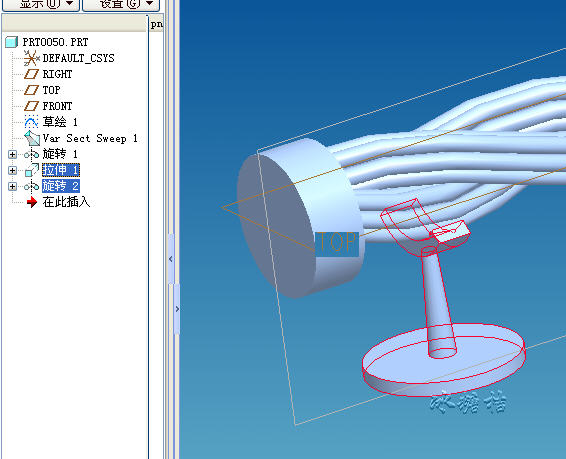

5.拉伸,旋转,制作支撑座。# H; z8 j6 r9 Q0 P! I" I, }
1 @, i. C' M  @
0 k; `. D: W# R2 j$ ?! h) F" b* G, b, D4 U+ W. F
6.倒圆角。
8 _: h6 f$ `, W/ E6 L 07.jpg
