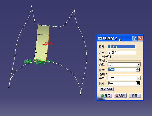

超级简单,看图吧。/ P5 R+ N* ^4 l; x/ q
: r- C3 S# H; J1.先给中间的线做出一个支撑面。方向为z向7 F8 J2 @5 o& I9 K0 ^
( ~' G5 O6 C4 u' k0 g0 N8 [+ s 1.jpg 9 I. A/ s+ n# u

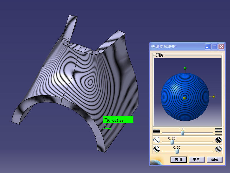

8 i) ]/ L3 e+ k4 E# |; W% {4.两部分join。加厚。分析一下曲面的质量如何。
  D8 D% `0 i9 ~
