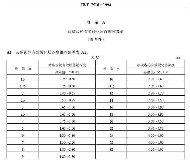

发表于 2008-12-18 17:08:33 | 显示全部楼层 |阅读模式 来自: 中国河北石家庄
对于硬齿面减速机的齿轮齿面的渗碳深度如何确定

发表于 2008-12-19 19:22:35 | 显示全部楼层 来自: 中国江苏苏州
可以参考这个:6 ~% h8 z3 w: d4 N& d* T% S5 m4 @
JB/T 7516-1994 齿轮气体渗碳热处理工艺及其质量控制
6 j* }2 X( n. T; x9 n7 e% Mhttp://www.3dportal.cn/discuz/viewthread.php?tid=107847
发表于 2008-12-21 13:03:39 | 显示全部楼层 来自: 中国江苏南京
一般是0.15-0.2倍的模数。
发表于 2008-12-21 20:12:39 | 显示全部楼层 来自: 中国浙江温州
重载齿轮一般是0.25mn,mn是模数
 楼主| 发表于 2009-1-2 16:12:27 | 显示全部楼层 来自: 中国河北石家庄
非常感谢大家,但是如果渗碳深度为0.25mn,对小模数的齿轮还行,但对于大模数的齿轮容易形成剥落(两张皮),
