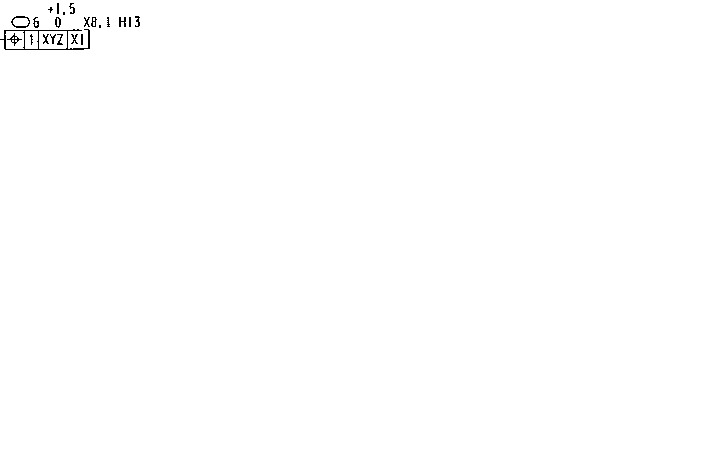

这是VOLVO的图纸,想求助大家如下问题:
/ ^+ Q& a: F) Q) W, D第一张图上的位置度标注框中的最后一个X1是什么意思
, Y1 A  B1 U) \, a" y  A# S第二张图上的Φ是什么意思,我知道阴影三角符号表示基准,不知道这特别表现出来的Φ又表示什么?

第一个上面的X1应该是代表基准,XYZ是位置度的第一基准,X1是第二基准。
7 h" ]& U  }, \# u& d' _9 m你再仔细看看图纸上有没有别的地方标了X1的。2 b# s+ u$ R, j8 f! X

问题就是图上并没有任何地方出现XI,有X,Y,Z出现的就是图2所示的那样了,XYZ如果说是一个联合基准,类似于国标的ABC的话,那我就更不明白了,

这是典型的用坐标表示孔的位置。每个位置度都是选择坐标系的XYZ为基准,位置度大小一样。各个XYZ的值都是理论正确尺寸去确定位置度的理想位置。由于第二基准为X1,所以公差带的形状为平行于X的间距为1的两个平面。

第一张图示表示长孔,中心距为6,公差带为0~1.5,孔为8.1直径,H13级。
- \/ p& X+ V/ n" l5 M+ s位置度为X,Y,Z三坐标系内允许直径为1mm圆珠变动,X1为圆柱轴方向为1mm直径,属于强调孔中心轴在X方向为通贯,Y和Z方向为偏转方向,不允许延长线超过。你画个立体图标志一下就知道了。0 q7 t! i5 p& c2 }
第二张图纸只标注了尺寸序号,分别建立了与基准的关系,你仔细看可以看出基准符号是有方向的,XZ和XY,YZ,YX,ZX和ZY六个方向,然后其他尺寸都按六个方向中的两个方向进行了标注,应该还有个数据表标注具体尺寸。实际上是按照三维坐标建立了几个点的空间位置,然后标注了X,Y,Z三个方向的基准,再标注在基准方向的位置度公差类别,同第一张图一样,存在有个别尺寸在某基准内没有要求位置度公差的。. R6 H& I5 x5 R* W% G! r0 \7 c% Y

LZ第二张图给出的只是一个示意,这样的基准,应有基准目标和理论正确尺寸的标示,同时再将位置度公差标上,不然无法理解。( i. ~' s! a8 v1 `
* l( b2 Z0 P5 J  R* R第一张图,也需要将整个图放上来才能看,不然会有不同的理解。" F% c  w- U: S8 G% B
2 R% ]# r8 v& R4 a3 \5 H2 u8 A不知道这图是哪国的,感觉上非常非常不规范。不要迷信国外的,现在国外的混混也太多了
