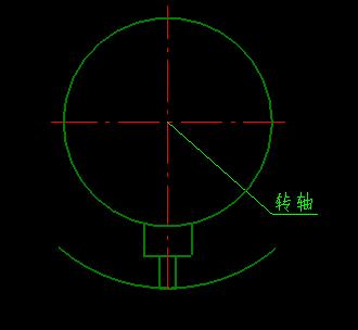

见到资料上写着小的圆盘铣刀在立铣上扳立铣头角度就可以加工大圆弧,还有计算公式,不过忘了,谁可以解释一下

 楼主| 发表于 2008-12-18 20:10:10 | 显示全部楼层 来自: 中国内蒙古乌海
立铣头应扳角度:sinβ=d+根号下d平方-4h(D-h)平方除以2(D-h)3 d$ X& _  C0 x  @# n! Y8 Z+ P
d--铣刀直径+ c4 Y/ I8 ^0 Z) r% q: c
D--工作圆弧直径
! j6 ~% y/ x6 W8 ?# W- R+ Q; ^h--工件被加工圆弧高# ?% d5 k- {- f% Y! P( h
但我还是不明白其中的原理,为什么扳了角度就可以加工大直径圆弧了, E6 h) R5 j! l" m, t
那如果是半圆或近似半圆该如何加工
发表于 2008-12-19 08:22:11 | 显示全部楼层 来自: 中国山东烟台
QQ截图未命名.jpg 我是这样认为的,不知你看懂了没有
 楼主| 发表于 2008-12-19 19:36:53 | 显示全部楼层 来自: 中国内蒙古乌海
回复 5# mengfansheng 的帖子
立铣头上安的是圆盘铣刀,转角度后轨迹是椭圆,但我还不是太明白
