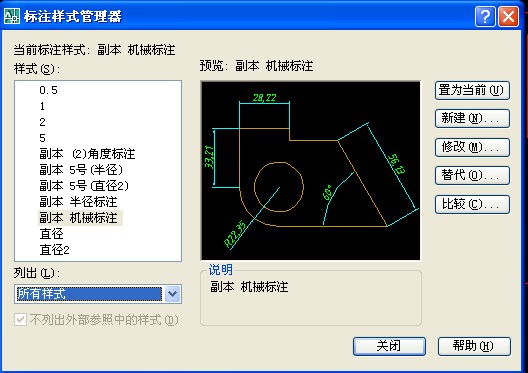

图纸在多人间传递,每个人的风格不一样,导致一个图纸上有多种标注样式- [, |, D! c% O- c/ c* T9 z  R# h
如何将自己不想要的标注样式进行替换8 \& t& h8 L7 ?
比如:不想要下图中的“副本(2)角度标注”标注样式,想用“2”代替,然后删除“副本”,怎么操作?
8 O2 x& J% u$ n% d/ ?3 ~; Q 1.jpg

标注样式改为“2”,然后选择“置为当前”就OK了。

最笨的方法,用你习惯的标注层再标一遍,再删掉多余的层,一定要注意,该标注层已没有相关联的尺寸才能删得掉
发表于 2008-12-18 17:07:56 | 显示全部楼层 来自: 中国辽宁鞍山
可以用格式刷功能,以一个你想保留得标注样式为基础,将其他得改过来

这个也是问题啊?看看选标注改改属性不就得了?自己写个lisp也不难。习惯太差了,估计纯粹抄图的主。

我也有此问题,楼上的方法只能一个一个改,好像不是楼主的意思
4 N+ y8 @" t9 r; j4 N  S3 p( _楼主的意思是批量更改,是吧 :lol: :lol:

在图纸空白处点右键——选择“快速选择”命令——将对象类型改为“转角标注”,特性改为“标注样式”,值改为你所要去除的标注样式名——确定——再点右键选择“特性”——将标注样式一栏的内容改为你所需要的即可。
( e" D& U/ I4 r- O要注意的是,还有以下几种对象类型:“对齐标注”、“角度标注”、“半径标注”、“直径标注”、“引线”和“折弯标注”都有可能用到你所要去除的标注样式,需要一个一个地去改过来。
发表于 2008-12-26 14:58:59 | 显示全部楼层 来自: 中国四川成都
使用标准。standards,嗯,要先用你的模板建立一个dws文件,关联到此文件即可调整替换。
