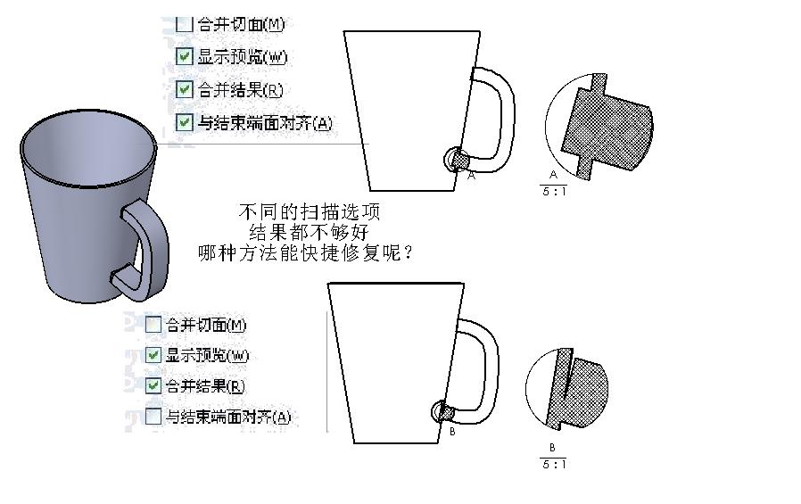

如附件所示,在扫描杯子的把手时,连接处要么与杯子“断裂”,要么进入杯体内了?* i; o0 f3 H3 l2 [; Y2 u" O
请问这一点如何处理比较好呢?谢谢- O5 w& F" j# b8 d* @  L

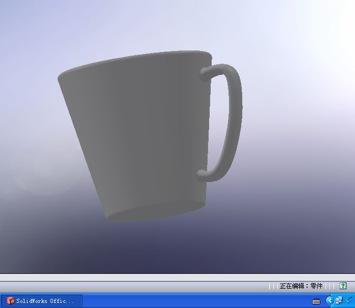

兄弟,你的问题高手很少会回答你,今天太晚了,我随便画了个,希望对你有帮助,当然你也可以尝试其他画法,我的是SW2008的,不知道你的能否打开

 楼主| 发表于 2008-12-18 11:28:34 | 显示全部楼层 来自: 中国河南新乡
谢谢2楼,(若这样只能旋转切除了,直接抽壳,还是会出现问题的)
5 K/ E/ s, a/ z/ X# s  U7 y我想说的是有没有好的设置,利用扫描或其他工具,直接结合好,而非再切除处理!
  v6 G& T( P+ J) m& s# a(扫描线相同的情况下,若与端面对齐的话,外面衔接好,但内部却凸出来了,若不勾选此项,外部衔接又不好,是否还有其他设置?)' t7 y2 I" H+ |# n  i) m/ q, j
7楼的是用放样,这样很好,但是否还有其他方法处理类似问题呢?4 z3 y- D, k6 G* j, `. k9 x
学软件吗,越钻牛角尖,可能越好学东西

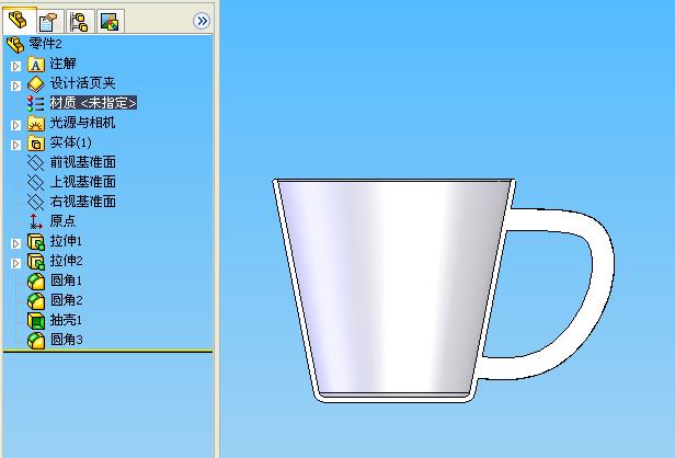

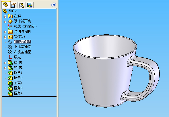

画完把手抽壳照样可以
零件2.rar
241.99 KB, 下载次数: 31
 楼主| 发表于 2008-12-18 13:01:38 | 显示全部楼层 来自: 中国河南新乡
原本的扫描,变成拉伸了。楼上的不错!
6 [2 _1 M* M5 b# ^/ Q' {另,您的抽壳多厚度设置也不错,这问题本人也先学到这吧.
