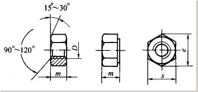

我现在需要M39螺母,螺距P=4,对边距S=80,厚度为58,哪位高手能告诉我这是什么标准的螺母。这里先感谢了。% p( }. Y' e- L/ R, b

M39×4螺母(摘自GB/T 6170-2000)
0 d) p4 d3 p. ]  |7 @ e  min:    66.44
8 j5 Q1 t: a& K2 V2 z# S* U+ G s  max:    604 d' y0 o9 t$ H8 n9 j3 v( y% Q; T
 s   min:    58.8
. e1 k( F. v9 ~/ j. S$ r m  max:    33.49 m/ ^/ s; y- J1 Q
截图00.jpg 1 \5 s% O4 F/ u' V3 q9 v, D* ^, r
“对边距S=80,厚度为58”    外形特制可以吗?

发表于 2008-12-18 14:59:45 | 显示全部楼层 来自: 中国山西太原
标准中无此规格,这是非标厚螺母。
