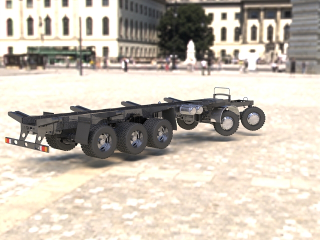

那位高手帮我解决下问题,小弟不胜感激。这个重卡的底盘渲染是悬空的,用了很多办法都无济于事,都快急疯了 。请各位说说办法 ,越详细越好,先谢咯。
 楼主| 发表于 2008-12-17 13:43:49 | 显示全部楼层 来自: 中国重庆
在线等待好心人解答
发表于 2008-12-17 13:45:59 | 显示全部楼层 来自: 中国上海
是用 photowork 渲染的吗% y; u3 \+ T$ B+ E+ [- Q
2 `$ N# L, R8 s  P/ e9 e你的背景是怎么作的
 楼主| 发表于 2008-12-17 13:49:51 | 显示全部楼层 来自: 中国重庆
随便选的一个  就是底面问题啦  是悬空的  随便哪个背景都是

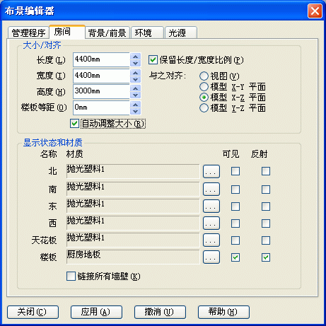

发表于 2008-12-17 14:23:41 | 显示全部楼层 来自: 中国上海
photowork 的“布景”里面调整一下主要是 “楼板等距”参数( B  n9 N9 e5 F) D; y
& r0 H& l8 u5 V0 L6 I" P/ d2 a
注意:0mm 并不代表贴地面
