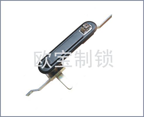

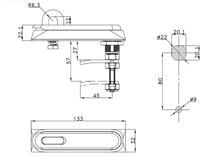

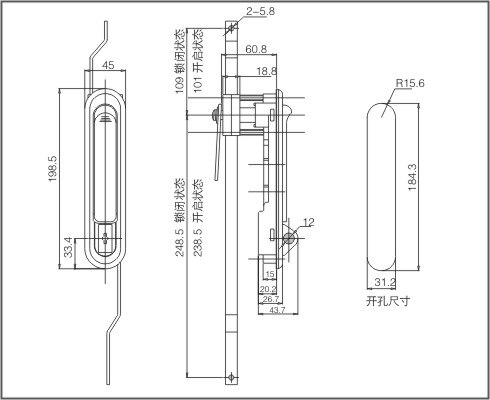

发表于 2008-12-17 17:31:56 | 显示全部楼层 来自: 中国江西南昌
这种锁有很多种,一般都用于工矿产品控制箱。以下是上海欧宝公司生产的两种产品(照片及图纸)。
带上下辅助锁销结构
带上下辅助锁销结构
简单型 一般用于轻型控制箱
简单型 一般用于轻型控制箱
plc + 3 应助
发表于 2008-12-17 17:37:24 | 显示全部楼层 来自: LAN
LS的图要是有子项说明就好了。。。
 楼主| 发表于 2008-12-17 21:38:39 | 显示全部楼层 来自: 中国北京
回复 8# cms 的帖子
不是这种,
+ [3 c0 }0 M+ e7 v: a我要的没有钥匙和锁眼,只是一按就锁上,一按又弹开的那种0 a5 l, {* I; ?! {
