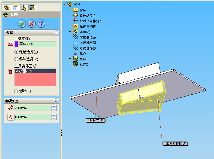

/ l. @2 M# x8 s# u5 j% j' o
) q/ b1 r8 f# l0 m还有就是有两个输入尺寸的地方不明白怎么回事 4.jpg
) k2 E9 T- }) M6 T: M1 o/ f
1 d; j* o% T+ c. G上图0.005和10.00的地方是输入什么尺寸的(这两个数值是我瞎填的)。希望知道的大侠能讲解一下。
4 {) K. T8 k3 H8 Y) k# I* ~# t, |3 x$ [8 l( i: D$ w$ x+ m& [+ X* V. l

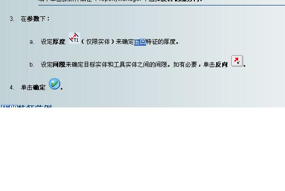

多看看帮助就行了。
发表于 2008-12-17 10:21:43 | 显示全部楼层 来自: 中国浙江宁波
在钣金里的帮助里看仔细点就可以解决
发表于 2008-12-17 10:27:58 | 显示全部楼层 来自: 中国江苏南京
压凹,看看自带帮助

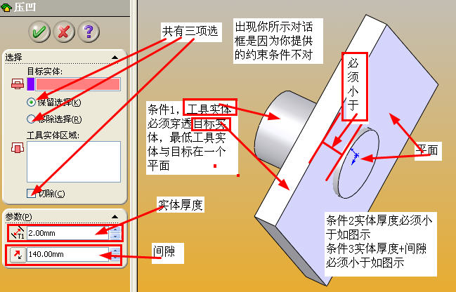

回复 4# suning0127 的帖子
简单明了的示意。好。提示一点,两实体不要合并结果就好。
发表于 2008-12-17 11:26:23 | 显示全部楼层 来自: 中国江苏南京
原帖由 zhaowenzhu 于 2008-12-17 11:20 发表 http://www.3dportal.cn/discuz/images/common/back.gif; d3 i: H9 ~5 d- b# x5 n  B
0 U! r3 q1 _6 d
( b& ?! y' l# B% v) }/ l- _" C肯定没有合并啦. A" b6 b( r- P
合并了还能用“压凹”命令吗

回8楼,我也想学,必须小于是指哪里。请详细讲解。谢谢!
